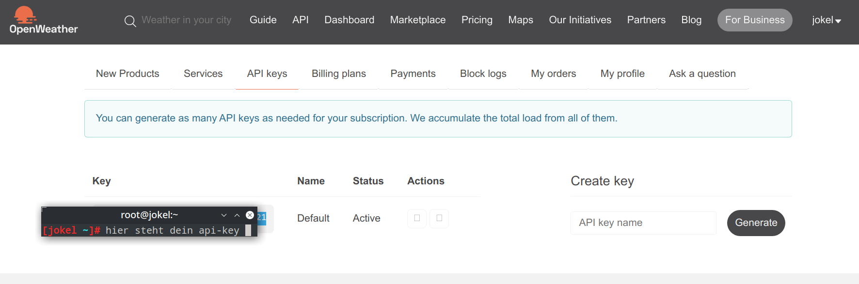

hallo jokel, da bin ich schon lange durch, das ist erst nur ein Konto anlegen, dann muss man erst eine API beantragen. Und das ist jetzt alles 3.0
edit: ja diesen API-Key habe ich auch schon erhalten, aber wie gesagt, meine Neutrino-Abfrage geht nicht.

ok deine abfrage müsste dann so ausehen
statt ..
wie es z.z. unter neutrino abgefragt wird ..
vanhofen könnte man das anpassen für die zukunft ?
mein api-key funzt mit der abfrage 2.5 und bringt mit 3.0 ein error
https://api.openweathermap.org/data/3.0/onecall?lat={lat}&lon={lon}&exclude={part}&appid={API key}
https://api.openweathermap.org/data/2.5/onecall?lat={lat}&lon={lon}&exclude={part}&appid={API key}
Re: Tuxwetter API
habe ich auch schon probiert, Problem ist die onecall -Abfrage,Statt dessen Weather geht, wie ich schon weiter oben schrieb.
https://api.openweathermap.org/data/2.5/onecall?... bringt mir einen Fehler
https://api.openweathermap.org/data/3.0/onecall? ... bringt mir auch einen Fehler
https://api.openweathermap.org/data/2.5/weather?... funktioniert ohne Fehler"Please note that using One Call 3.0 requires a separate subscription to the One Call by Call plan. Learn more here https://openweathermap.org/price. If you have a valid subscription to the One Call by Call plan, but still receive this error, then please see https://openweathermap.org/faq#error401 for more info."
