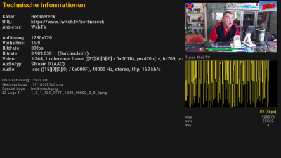

testweise läuft statt best_bitrate_m3u8.lua jetzt streamlink.lua im webtv ..
test stream ist ..
https://www.twitch.tv/berlinereck
ab und zu wird das bild schwarz .. weil streamlink sowas hat ..
--twitch-disable-ads
streamlink ist eine richtig coole sache ..

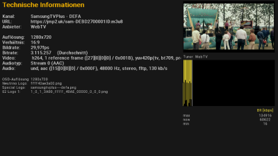

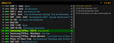

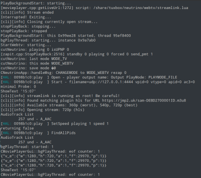

mit streamlink sieht es so aus ..
