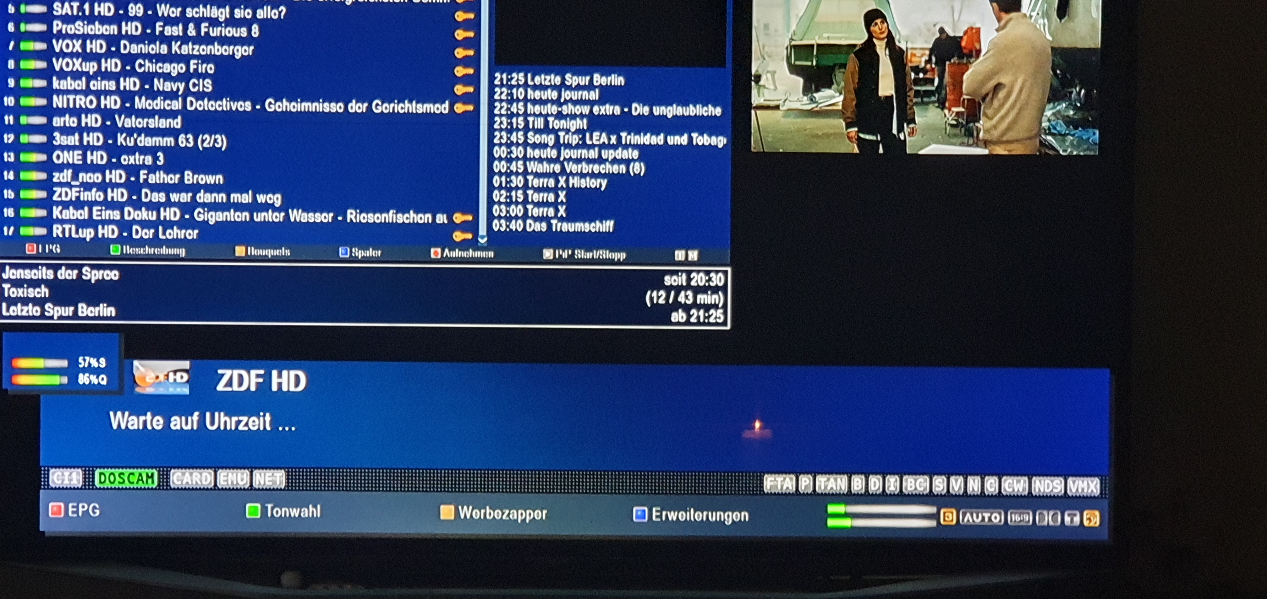

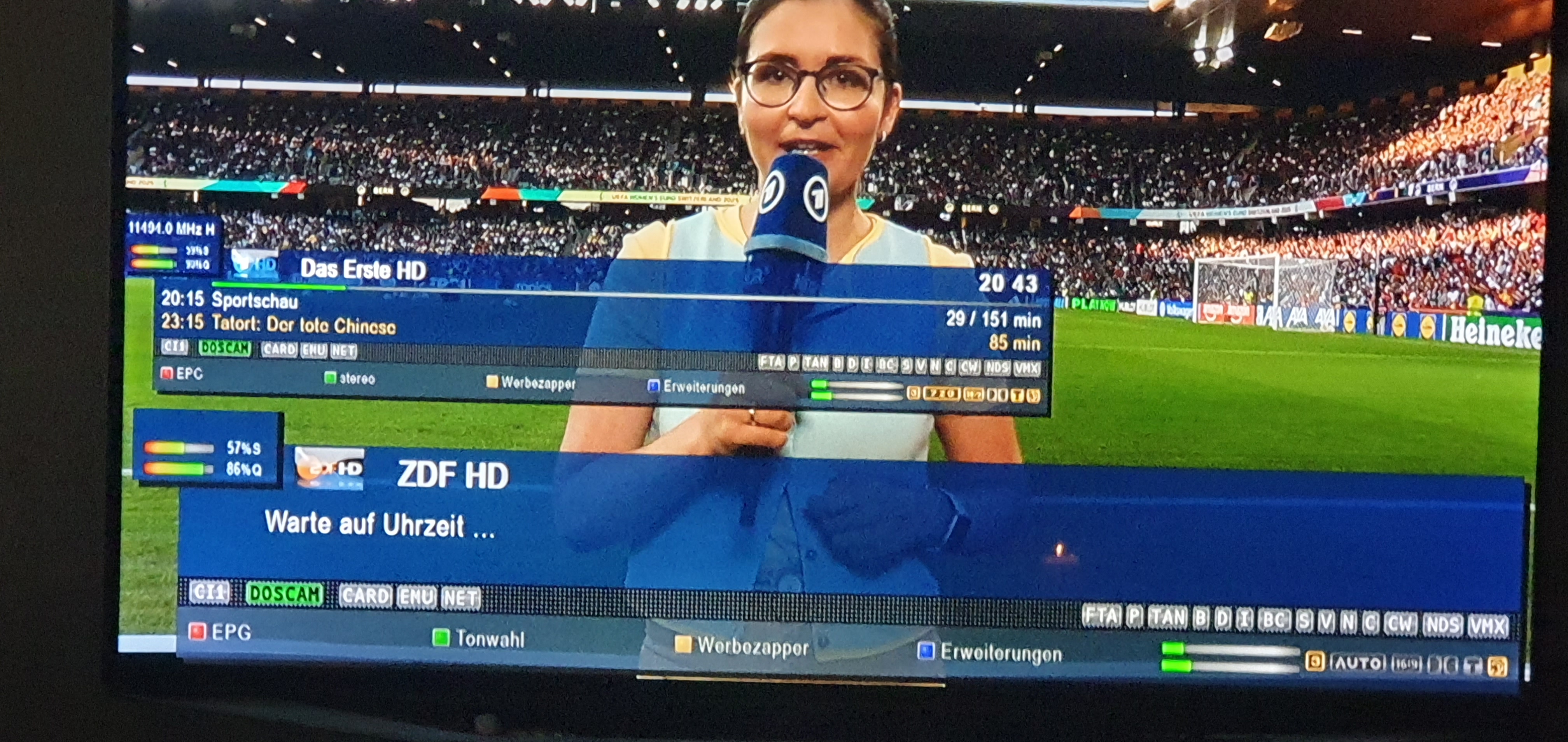

Beitrag von sammy909 »
:smile: :smile: Moin, habt ihr sowas schon mal gesehen.
Wenn ich auf ein full hd Sender schalt, ist es wieder normal.

Das ist kein Ni Image oder uralt

Abgesehen davon ist das aber schon ein ausgesprochen ungewöhnliches Verhalten. Ich hab sowas noch nicht gesehen.

Hallo, kw Emergency funktionierte nicht, normal auch nicht. Ni image funktionierte :grin: Dann konnte ich kw flashen. Aber das online Update funktioniert nicht und händisch auch nicht. Falls jemand kw, mal online gucken. :grinning:
Paul Pang Jplay Fidelizer
Beiträge: 3148
Has thanked: 171 times
Re: Seltsam,
sammy909 hat geschrieben: Mo 26. Jan 2026, 21:58 Aber das online Update funktioniert nicht
Dann existiert die update url wohl nicht mehr. NI oder BP Image drauf machen sollte aber klappen. (per Stick)

.. das kommt davon wenn man nicht passende Dateien herumkopiert!
Meine CS-Boxen funktionieren mit dem Ni alle wie es sein soll.
Mach die Box einmal komplett platt, auch die user-var (leere Datei "var.arm.jffs2.nand" auf einen sonst leeren Stick und beim Booten die Starttaste drücken) zuerst auch löschen und dann das aktuelle NI Image (Achtung! richtig benennen! vom USB-Stick mit der Powertaste beim Booten installieren.
Dann nichts übernehmen, dann gleich einen Werksreset und nach dem Neustarrt alles manuell einstellen, außer Bouquets kannst du in der Regel wieder einspielen bzw. die Angebotenen einmal nehmen. Eventuelle xy-Dateien auch. Aber keine Dateien für das Neutrino selber! Schon gar nicht neutrino.cfg!
Ein neues Netzteil hilft oft auch bei merkwürdigem Verhalten.
