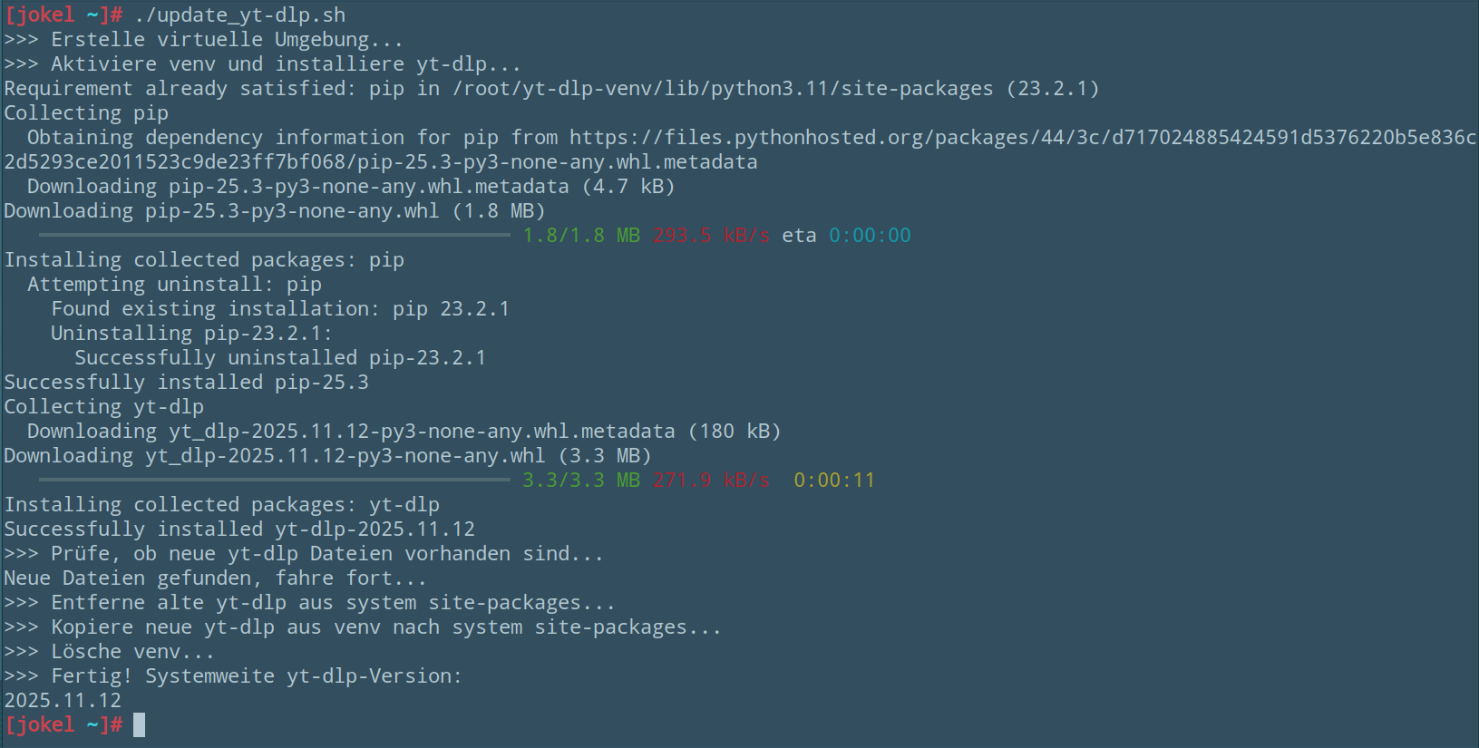

zu 1. .. und weil @Knicho auch lieb ist .. und @vanhofen den kopf voll hätte um yt-dlp
zu aktualisieren im image .. " ist mir selber zuviel gewesen .. das im image anzupassen " ..
habe ich mir was anderes einfallen lassen bzw. geschrieben.
das funktioniert aber nur auf boxen mit python und damit ist man in der lage jederzeit ..
ein update zumachen :relaxed:
zu 2. das mir dem timeout bei toten youtubelinks muss ich mir anschauen ..
hier erstmal das bash script .. dieses wird einfach mit ./update_yt-dlp.sh gestartet .. das war's :wink:
update_yt-dlp.sh.zip
(744 Bytes) 104-mal heruntergeladen

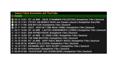

so und jetzt wo ihr wieder up to date seid .. ist zwar kein youtube livestream aber so in der art ..
gibt es was für den rssreader .. zur entspannung .. sozusagen so ein nikolaus gimmick .. HV
{ name = "Studiocanal",         exec = "https://www.youtube.com/feeds/videos.xml?playlist_id=PLwmzCUfjU8CYALIACpzxlo2kgX6n-Z12U", submenu="Youtube", addon="yt" },
meine empfehlung ist .. ist ja irre :wink:
