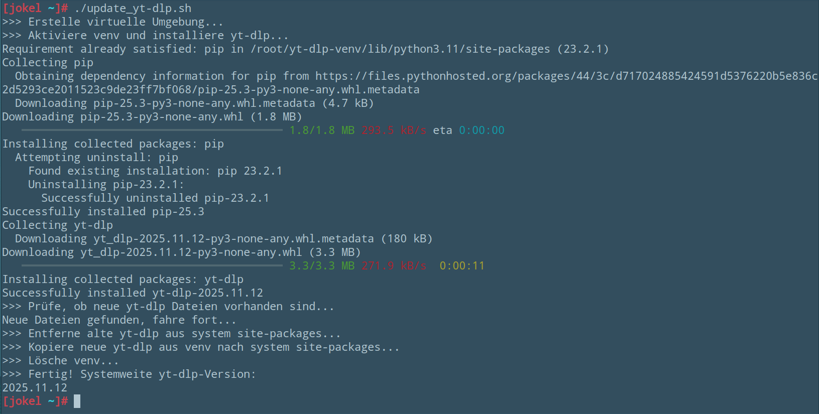

das funktioniert aber nur auf boxen mit python und damit ist man in der lage jederzeit ..
ein update zumachen :relaxed:

hier erstmal das bash script .. dieses wird einfach mit ./update_yt-dlp.sh gestartet .. das war's :wink:
update_yt-dlp.sh.zip
(744 Bytes) 261-mal heruntergeladen

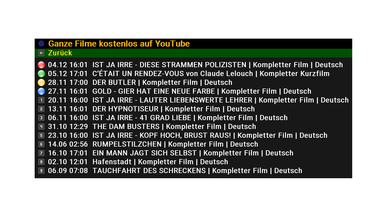

so und jetzt wo ihr wieder up to date seid .. ist zwar kein youtube livestream aber so in der art ..
gibt es was für den rssreader .. zur entspannung .. sozusagen so ein nikolaus gimmick .. HV
{ name = "Studiocanal",         exec = "https://www.youtube.com/feeds/videos.xml?playlist_id=PLwmzCUfjU8CYALIACpzxlo2kgX6n-Z12U", submenu="Youtube", addon="yt" },
meine empfehlung ist .. ist ja irre :wink:

jokel hat geschrieben: Sa 6. Dez 2025, 12:34meine empfehlung ist .. ist ja irre :wink:
Die habe ich früher auch schon gern gesehen. :)
EDIT: Mal eben von einer Playlist einige GB mit dem JD2 runtergeladen. ;)
