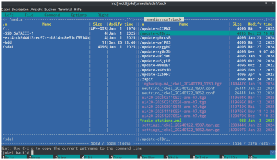

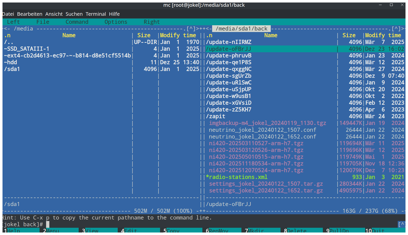

Beiträge: 2969
Has thanked: 57 times
Been thanked: 198 times
Re: Aufnahmedatum beim Kopieren und Zurückspielen beibehalten?
geht per konsole auf die box ssh oder telnet dort startest du "mc" also den Midnight Commander
da hast du auch zwei fenster, kannst du alles mit der maus bedienen unter /media findest du deine
platten .. den rest solltest du schon können .. beim kopieren der dateien bekommst du ein
fenster wo dir alles angezeigt wird i.p. kopieren. musste halt mal ausprobieren ist halt eine schnelle
nummer .. da direkt auf der box kopiert wird ..
