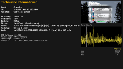

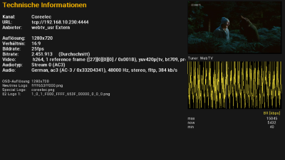

ich habe coreelec also kodi .. und lagere den part den @TC beschrieben hat dahin aus.
also habe ich auf kodi .. streamlink und lua installiert .. ffmpeg ist vorhanden.
beispiel .. das starte ich per plugin auf kodi ..
.stream/bin/streamlink https://viamotionhsi.netplus.ch/live/eds/orf1/browser-HLS8/orf1.m3u8 720p -O |ffmpeg -sn -i pipe:0 -c:v copy -c:a ac3 -b:a 384k -af loudnorm -f mpegts tcp://0.0.0.0:4444?listen
und daraus macht kodi bzw. streamt es die url in ac3 und normalisiert den ton :wink:
das sieht so aus .. auf der box ..

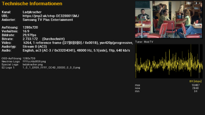

--enable-encoder=ac3_fixed \
hinzu .. ich habe damit ein image laufen ..
z.z. löppt samsungtvplus "ladykracher" im upmix ac3 5.1 640k .. cpu last 13% .. geil :laughing:
also alle samsung sender in verbindung mit streamlink ..
und das mit der lautstärkereglung funzt auch :wink:
