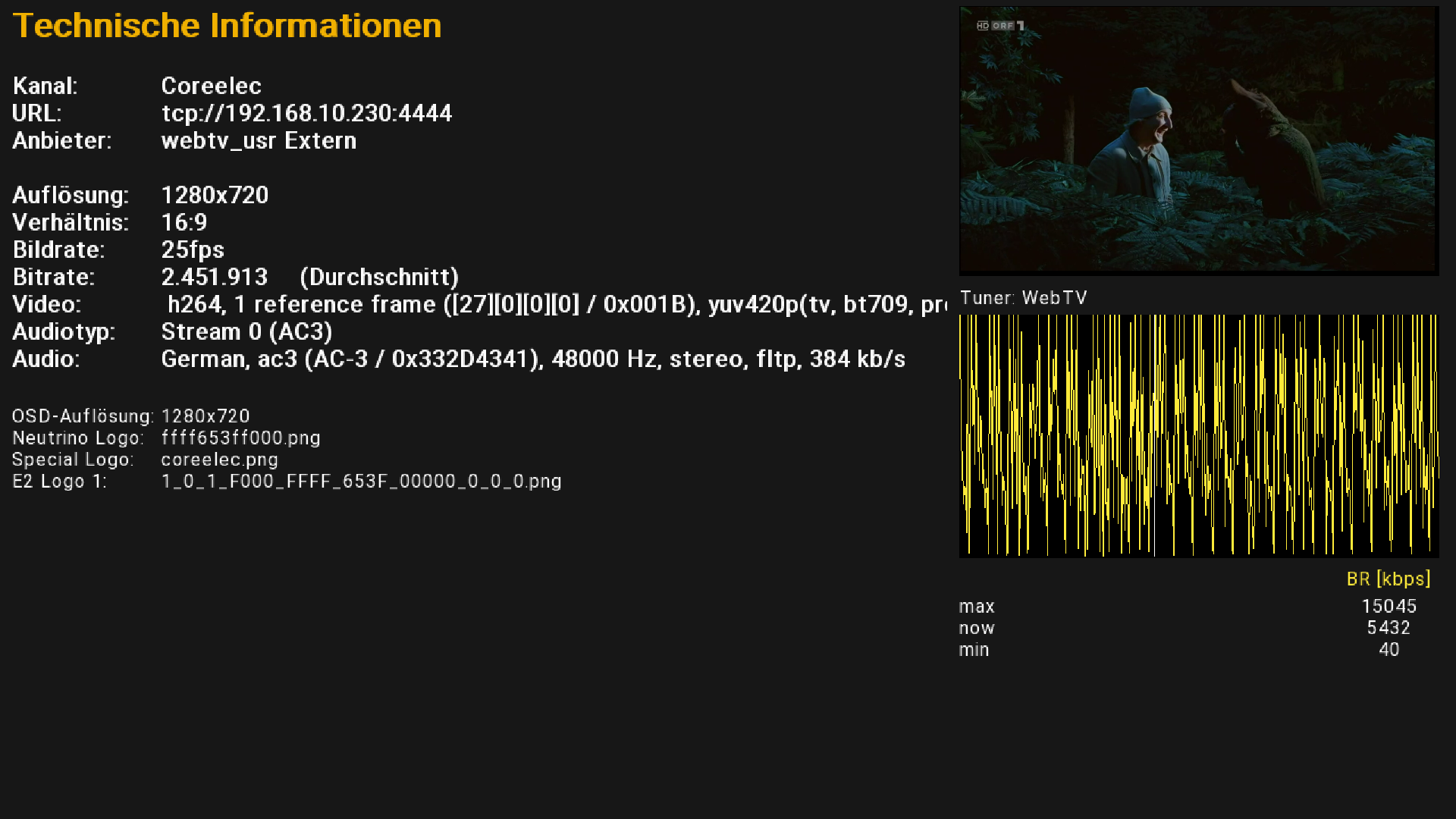

hi @DdD .. gründen .. eventuell ?
mit dem jetzigen image geht das nicht .. wie @TC schon schrieb .. man muss das plugin halt anpassen.
im grunde ist es mit egal ob die lizenz .. lgpl .. gpl .. non-free .. version3 usw. ist .. weil
ich habe coreelec also kodi .. und lagere den part den @TC beschrieben hat dahin aus.
also habe ich auf kodi .. streamlink und lua installiert .. ffmpeg ist vorhanden.
beispiel .. das starte ich per plugin auf kodi ..
.stream/bin/streamlink https://viamotionhsi.netplus.ch/live/eds/orf1/browser-HLS8/orf1.m3u8 720p -O |ffmpeg -sn -i pipe:0 -c:v copy -c:a ac3 -b:a 384k -af loudnorm -f mpegts tcp://0.0.0.0:4444?listen
und daraus macht kodi bzw. streamt es die url in ac3 und normalisiert den ton :wink:
das sieht so aus .. auf der box ..
und so ungefähr mach ich das bei allen samsungtvplus sendern und habe damit immer alles in ac3
und dies geht z.z. nicht mit neutrino-images und deshalb meinte ich er solle sich nicht weiter abmühen.
oben im beispiel wird daraus auch z.b. aus einem aac 5.1 dann auch ein ac3 5.1 ..
@Gorcon ich hoffe der groschen ist gefallen :nerd:
