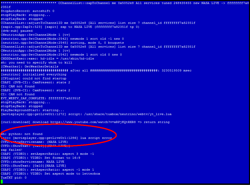

One more thing after installation:
Noch eine Sache nach der Installation:
