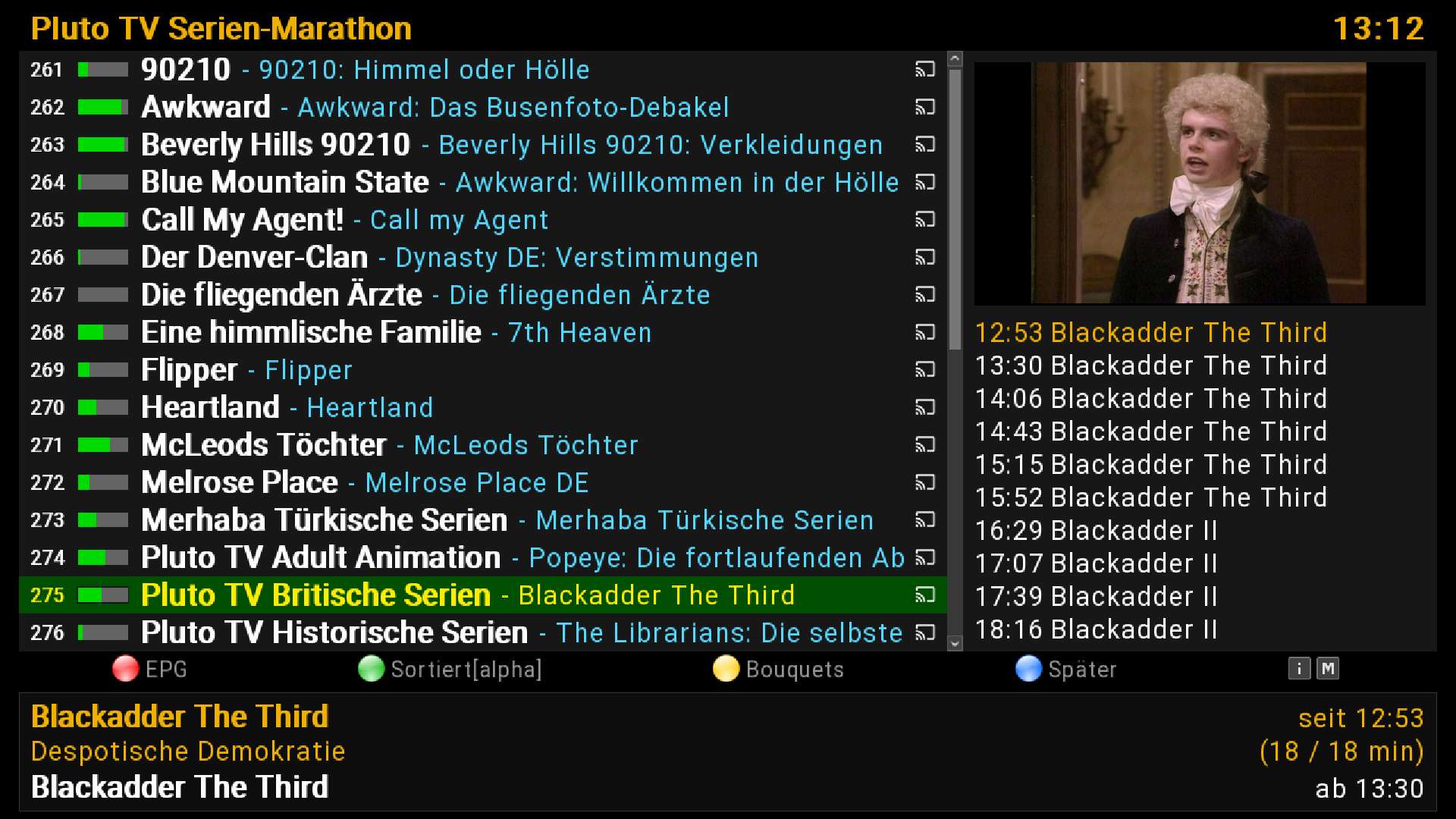

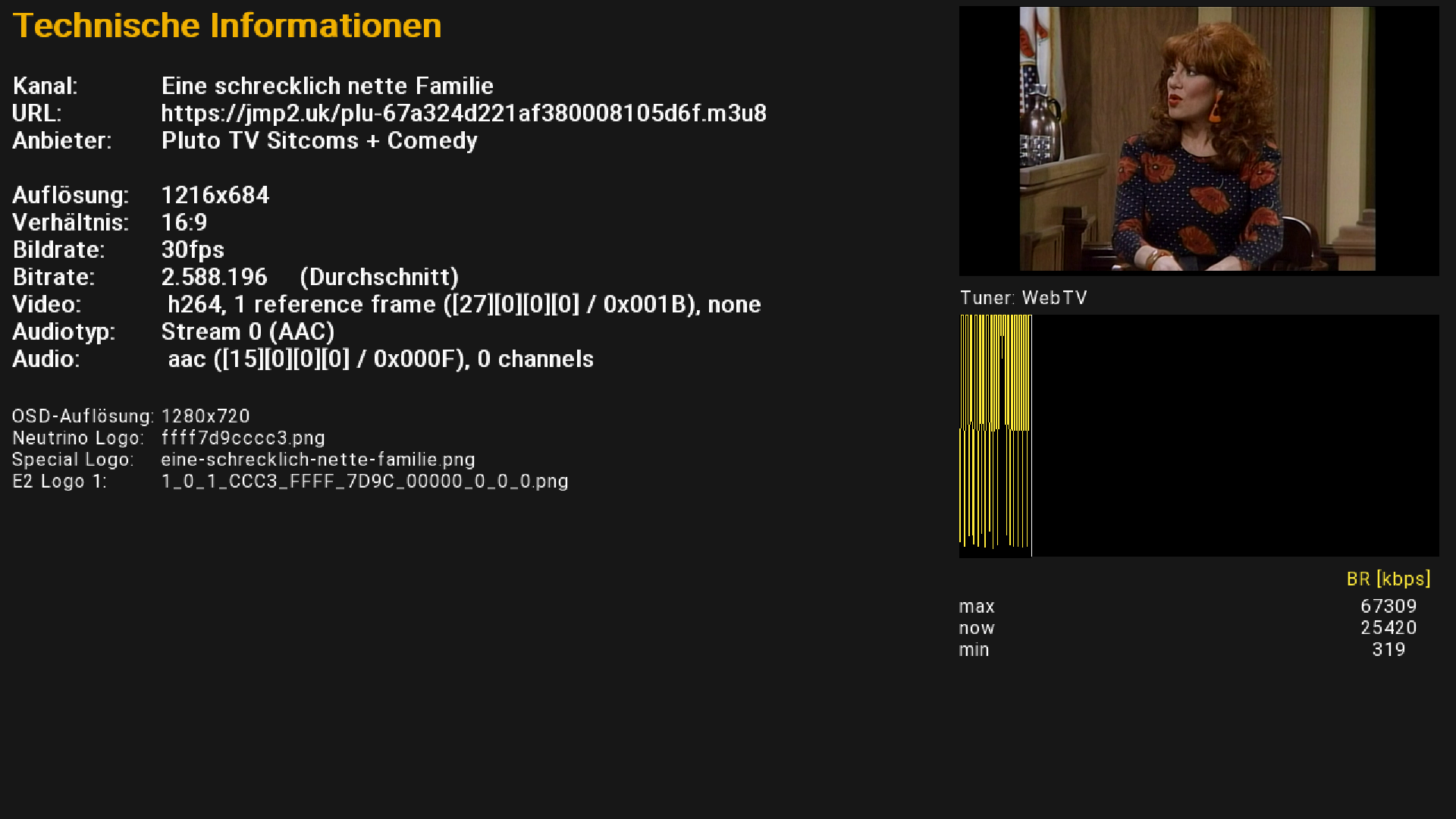

Re: Streamlink
wenn streamlink ready ist für Pluto TV ..
dann sollte das laufen ..
webtv_PlutoTV_de.xml
(52.52 KiB) 7-mal heruntergeladen
