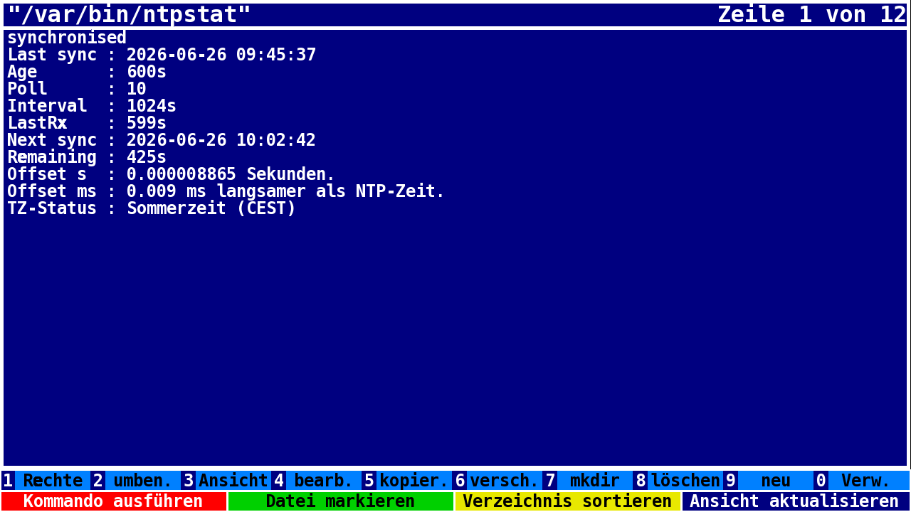

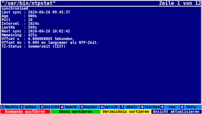

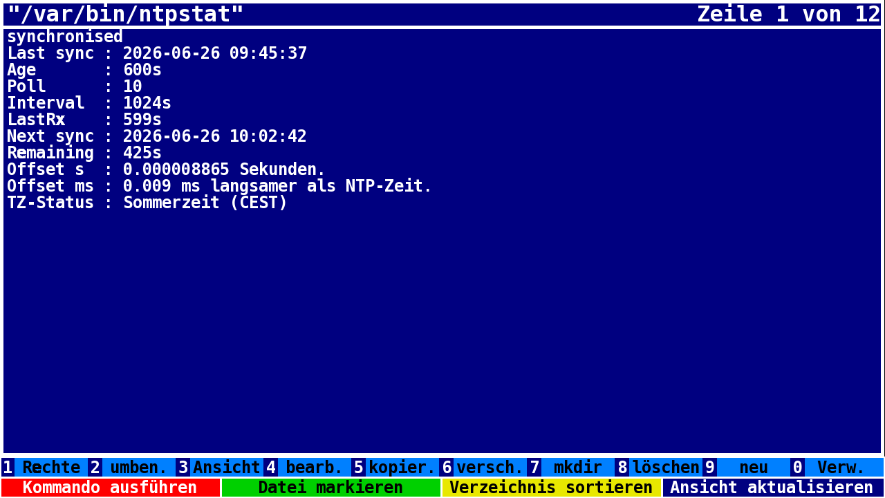

leider musste ich feststellen das ntpstat noch eine fehler beinhaltete .. :nerd:
auf grund der download zahlen konnte ich das nicht so stehen lassen und habe das shell script ..
so wie ich es immer mache portiert nach lua :wink:
aufruf wäre .. z.b.
lua ntpstat.lua
oder ihr macht sowas .. meine empfehlung :wink:
mv ntpstat.lua ntpstat
chmod +x ntpstat
\cp -f ntpstat /var/bin
ergebnis ..
[jokel ~]# ntpstat --help
ntpstat (Lua-Version 2.0)
Aufruf:
  ntpstat               -> Vollständige Ausgabe
  ntpstat last          -> Zeitpunkt der letzten Synchronisation
  ntpstat next          -> Zeitpunkt der nächsten Synchronisation
  ntpstat status        -> synchronised / unsynchronised
  ntpstat tz            -> Sommerzeit/Winterzeit anzeigen
  ntpstat --help        -> Diese Hilfe
[jokel ~]#
bzw. ..
[jokel ~]# ntpstat
synchronised
Last sync : 2026-06-26 09:28:29
Age       : 363s
Poll      : 10
Interval  : 1024s
LastRx    : 363s
Next sync : 2026-06-26 09:45:33
Remaining : 661s
Offset s  : 0.000028952 Sekunden.
Offset ms : 0.029 ms langsamer als NTP-Zeit.
TZ-Status : Sommerzeit (CEST)
[jokel ~]#
und somit habt ihr die zeit im blick .. :grin:
