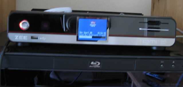

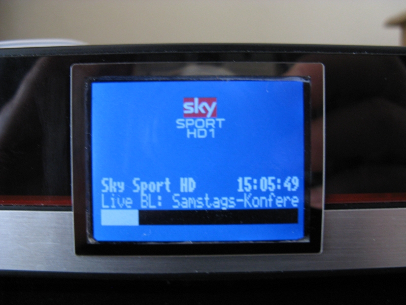

Hallo ,
habe eine Zee mit Netzschalter und habe ein Display von einer Neo 1 angebaut.
Klappt soweit , aber die Display-Helligkeit lässt sich nicht erhöhen. Unter Einstellung/Frontpanel/Helligkeit ist alles grau hinterlegt .
Hat jemand eine idee .........

Ich bin mir nicht sicher, ob das bei der ZEE2 klappt – ich hatte damals ein modifiziertes Perl-Display über USB eingebaut, das mit lcd4linux gesteuert wurde.
Für das 12-stellige VFD Display wurde doch bei der ZEE2 keine Steuerung ins Neutrino verbracht somit fehlt die Steuerung für die Helligkeit.

Knipp hat geschrieben: Mi 2. Sep 2026, 18:24 Hallo ,
Die Info, dass die Zee kein Display hat, ist hart in Neutrino hinterlegt, drum sind die Punkte ausgegraut.
Ich hab auch gerade keine Idee, wie man prüfen könnte, dass doch eins da ist. Ich möchte die Menü-Punkte auch nicht für alle User anschalten.
