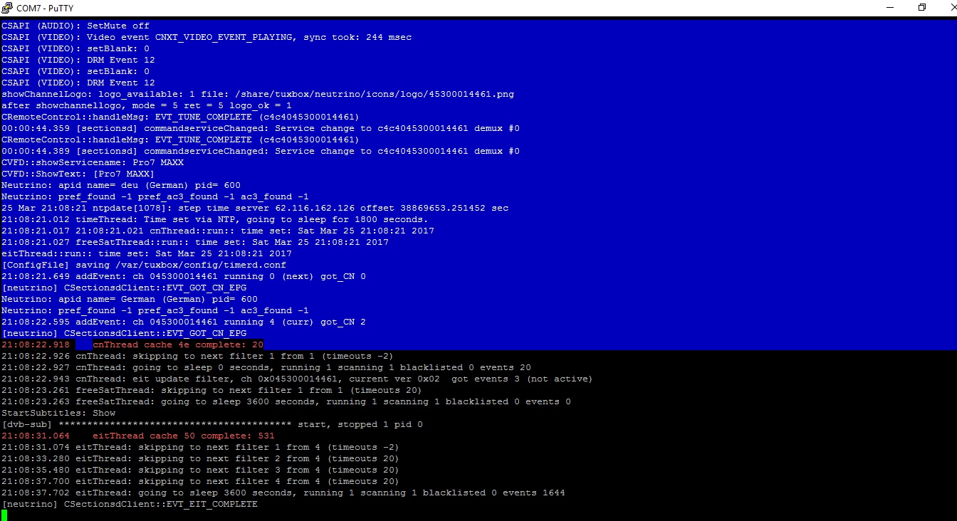

Zwar etwas später als geplant, habe ich aber jetzt um das Thema in diesem Thread mal abzuschliessen Putty getestet mit dem neuen NullmodemKabel. Meine Vermutung weiter oben wurde bestätigt: Der Buchstabensalat lag tatsächlich an dem vermurxten alten Kabel. Mit dem neuen läuft einwandfrei, siehe Screenshot. Also alles gut wieder! :-)
