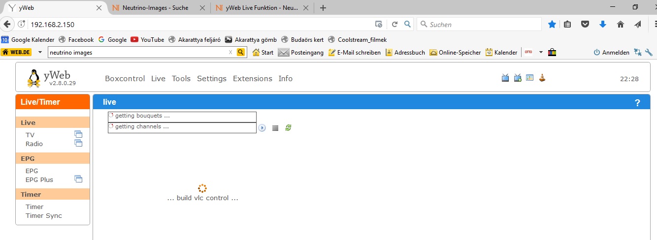

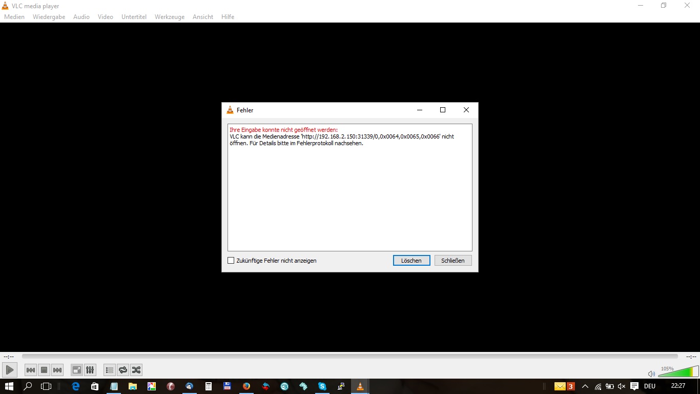

ich habe einen ZEE mit einem image 2.09 und einem kernel 2.6.39.4.
Leider funktioniert streaming mit VLC (V 2.2.1) unter Win10 nicht, aber auch nicht mit yWeb 2.8.0.29. siehe Bilder im Anhang.
Mit dem Handy mit Blackbox (2.9.0) auch nicht.
Habt ihr eine Ahnung warum es nicht tut? :confused:
Bzw. was ich tun kann dafür dass es wieder geht?
Danke.
