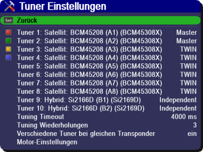

Na ja, so komplex ist das auch nicht. Mein Tank mit Neutrino kommt da einwandfrei mit zurecht.
OpenATV in Version 7.3 und 7.5 auf der Duo4K ebenfalls.
Das Konfigurationsproblem der Duo4K dürfte daher nicht an den VU+-Treibern liegen.
Ich hänge mal Bilder der Tunerkofiguration in der Version 7.5 an.
Tuner A an 9/16 Multischalter Astra 1 und Hotbird (LNB 1 und LNB 2)
Tuner B an Motorschüssel (LNB 3 für alle damit erreichbaren Sat-Positionen)
sowie an o.g Multischalter (LNB 4 und LNB 5)
Tuner A wird mit DiSEqC 1.0 geschaltet, Tuner B mit DiSEqC 1.1 - Daher für Astra und Hotbird unterschiedliche LNB-Indizes.
Tuner C bis H regelt OpenATV bei Bedarf selbst.
Tuner I ist auf meinen Kabelprovider konfiguriert.
Die restlichen 7 wurden automatisch auf den gleichen Provider gesetzt.
Und es bleiben auch alle Tunereinträge editierbar.
Da versagt Neutrino.
Vielleicht weil die Zahl der konfigurierbaren Möglickeiten zu komplex ist ?

Allerdings weiß ich nicht, was Du mit dem editieren der Tunereinträge hast
Wenn ich den DVB-S Tuner so eingestellt habe (Master, Master, 6xTwin), sind die 6 Subtuner des DVB-C FBC auf den Tuner B des DVB-S Twin-FBC "gelinkt" obwohl "Independent" angezeigt wird. Ich vermute, Neutrino geht von einem DVB-C Twin-Tuner aus und "vergisst" die 6 Subtuner.
Das ist nicht aufzulösen. Wenn ich das versuche - manuell über frontend.conf oder /proc/stb/frontend oder per UI - wird auch der Tuner B geändert.
Und keine Ahnung, ob das auch an Treibern liegt... :smiling_imp:
Was ich darüber denke, ist ja bekannt. Fällt ja anscheinend eh nur auf, wenn man unterschiedlicher Delivery-Systeme mit FBC-Tunern einsetzt.
Aber egal, ich gewöhne mich langsam an die wenig optimale Vorgehensweise unter Enigma was DVB betrifft. Scannen und Bearbeiten mache ich mit der HD51 und für die "Übertragung" nach OpenATV habe ich ja Hilfsmittel. Unter dem NeutrinoUHD-Skin fühlt sich das fast an wie Neutrino... :sunglasses:
