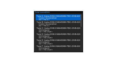

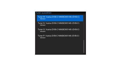

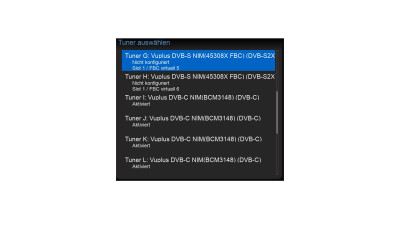

Na ja, so komplex ist das auch nicht. Mein Tank mit Neutrino kommt da einwandfrei mit zurecht.
OpenATV in Version 7.3 und 7.5 auf der Duo4K ebenfalls.
Das Konfigurationsproblem der Duo4K dürfte daher nicht an den VU+-Treibern liegen.
Ich hänge mal Bilder der Tunerkofiguration in der Version 7.5 an.
Tuner A an 9/16 Multischalter Astra 1 und Hotbird (LNB 1 und LNB 2)
Tuner B an Motorschüssel (LNB 3 für alle damit erreichbaren Sat-Positionen)
sowie an o.g Multischalter (LNB 4 und LNB 5)
Tuner A wird mit DiSEqC 1.0 geschaltet, Tuner B mit DiSEqC 1.1 - Daher für Astra und Hotbird unterschiedliche LNB-Indizes.
Tuner C bis H regelt OpenATV bei Bedarf selbst.
Tuner I ist auf meinen Kabelprovider konfiguriert.
Die restlichen 7 wurden automatisch auf den gleichen Provider gesetzt.
Und es bleiben auch alle Tunereinträge editierbar.

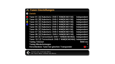

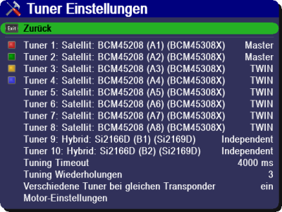

Re: Fehler: Neutrino für Duo4K mit DVB-S2X Twin-FBC
Wenn ich den DVB-S Tuner so eingestellt habe (Master, Master, 6xTwin), sind die 6 Subtuner des DVB-C FBC auf den Tuner B des DVB-S Twin-FBC "gelinkt" obwohl "Independent" angezeigt wird. Ich vermute, Neutrino geht von einem DVB-C Twin-Tuner aus und "vergisst" die 6 Subtuner.Allerdings weiß ich nicht, was Du mit dem editieren der Tunereinträge hast
Das ist nicht aufzulösen. Wenn ich das versuche - manuell über frontend.conf oder /proc/stb/frontend oder per UI - wird auch der Tuner B geändert.
Naja, alle FBC auf Independet ist nicht gut. Was aber mal interessant wäre ist, was bei cat /proc/bus/nim_sockets beim BCM3466 bei Dir rauskommt. Vielleicht ist der Tuner ja eine andere Revision der anderes reagiert, denn eigentlich ist das ja nur ein T2 Tuner, kein C-Tuner. Daher hatte ich das damals extra angepasst.

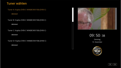

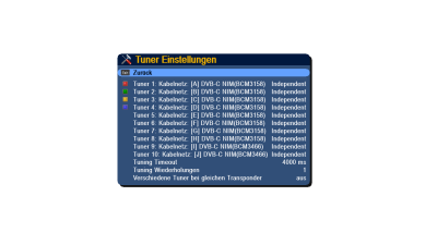

habe ich gemacht ändert nichts, DVB-T taucht nicht in den Tuner Einstellungen aufBPanther hat geschrieben: ↑Do 12. Dez 2024, 22:03Schau da mal bitte nach bei cat /proc/stb/frontend/8/mode und cat /proc/stb/frontend/9/mode, ggf. mal von Hand setzen mit echo -n 00000001 > /proc/stb/frontend/8/mode und echo -n 00000001 > /proc/stb/frontend/9/mode in der /etc/vorneutrino.sh und dann neu starten.
Edit: das Problem ist in deinen Image ja nicht neu wie ich lesen konnte und ich muss zustimmen das der terrestrische Tuner ein reiner (DVB-T) Tuner ist und kein Hybrid Tuner (DVB-C/DVB-T) da er ja nur für (DVB-T) zuständig ist und wie im NI Image als solcher behandelt wird.
Das kann so als Hybrid Tuner im BP Image nicht funktionieren.
ich habe den Eintrag einmal auf 00000000 gesetzt in der /etc/vorneutrino.sh ändert aber nichts bleibt bei DVB-C
und über Terminal geht immer wieder auf 00000001
vuduo4kse:~# cat /proc/stb/frontend/8/mode
00000001
vuduo4kse:~# cat /proc/stb/frontend/9/mode
00000001

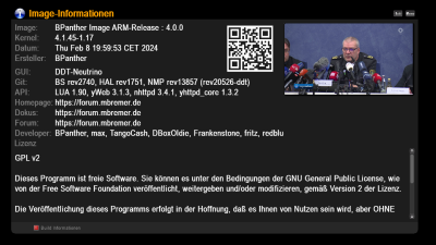

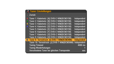

mir hat ein User aus deinen Forum das BP Image vom Februar 2024 zur Verfügung gestellt und siehe da meine Settings rein und auch DVB-T2 läuft in diesen Image er sagte das du die neutrino angepasst hättest und er die nachträglich installiert hat wo die Zuordnung der Tuner geändert wurde.
- BPanther
- Beiträge: 929
- Has thanked: 28 times
- Been thanked: 85 times
Das ist wahrscheinlich eine neutrino aus einem Anhang zum BCM3466 Test, denn am 8.2. gab es noch kein neues Image, das kam erst einen Tag später. Umso merkwürdiger, da später daran nichts mehr verändert wurde. Muß ich irgendwie nicht verstehen. Werde mir wohl doch mal so einen Tuner besorgen müssen für eigene Tests.
