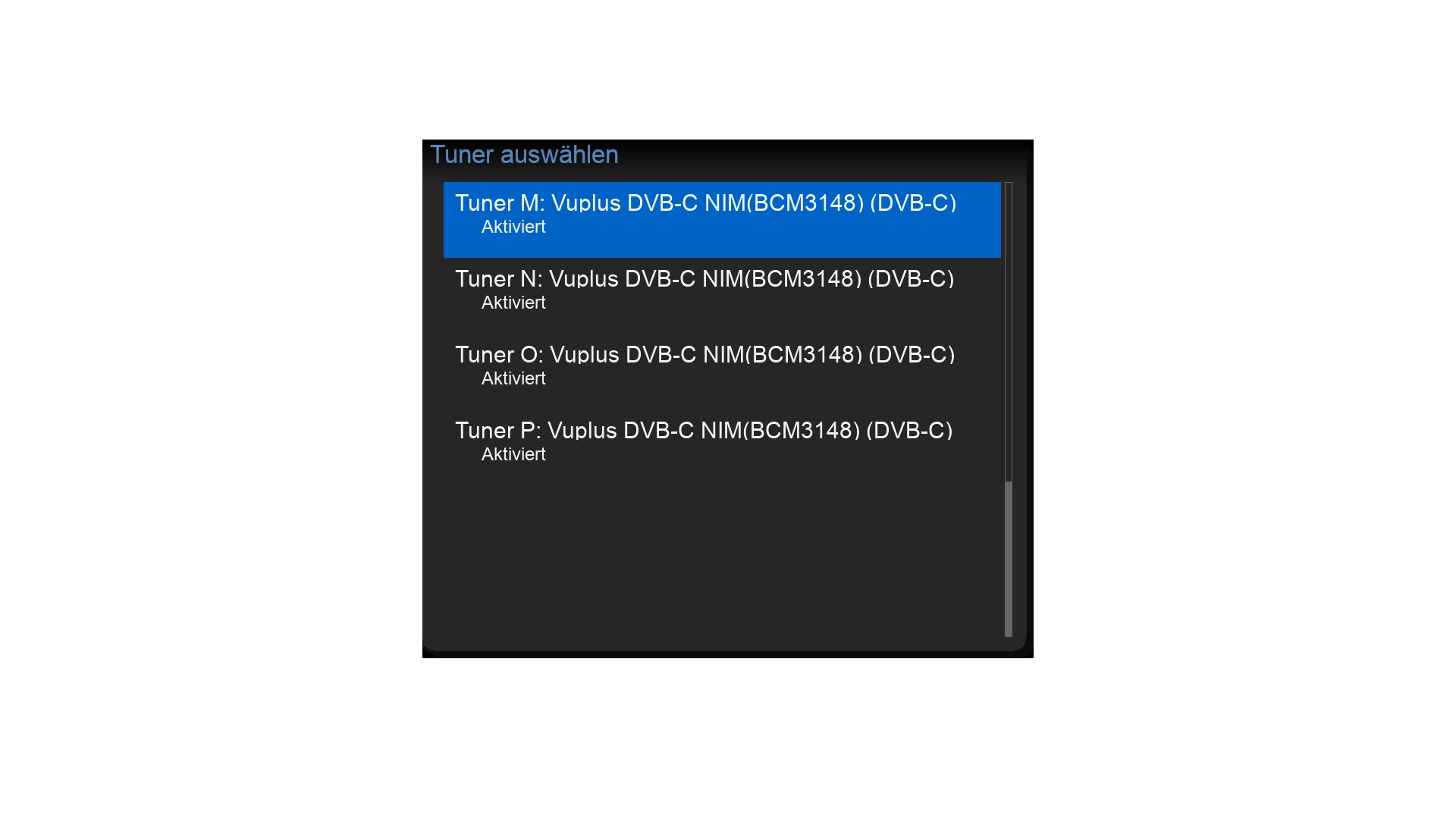

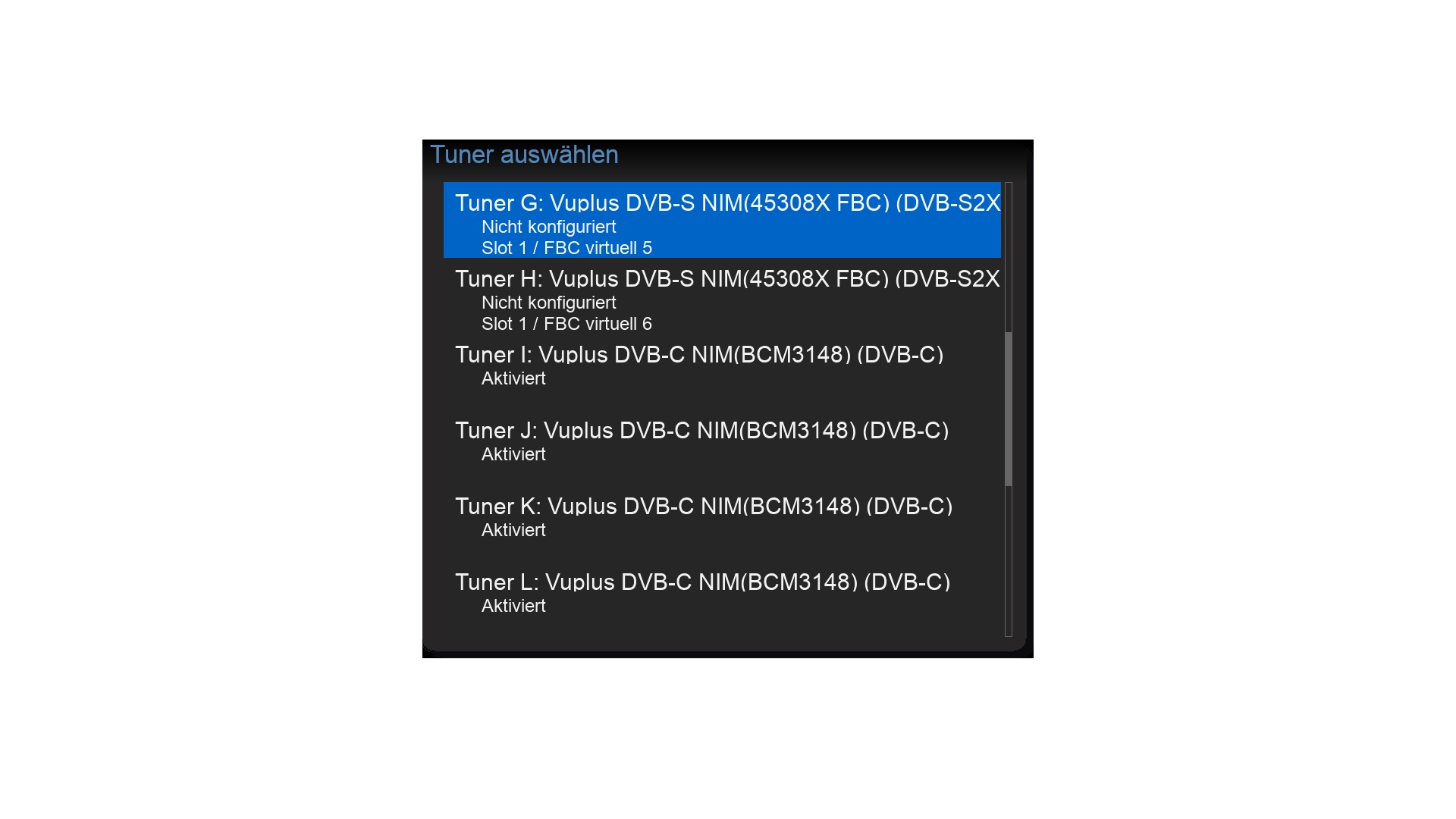

Na ja, so komplex ist das auch nicht. Mein Tank mit Neutrino kommt da einwandfrei mit zurecht.
OpenATV in Version 7.3 und 7.5 auf der Duo4K ebenfalls.
Das Konfigurationsproblem der Duo4K dürfte daher nicht an den VU+-Treibern liegen.

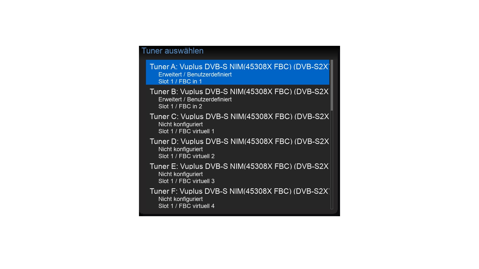

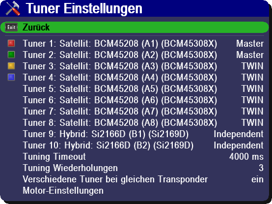

Ich hänge mal Bilder der Tunerkofiguration in der Version 7.5 an.
Tuner A an 9/16 Multischalter Astra 1 und Hotbird (LNB 1 und LNB 2)
Tuner B an Motorschüssel (LNB 3 für alle damit erreichbaren Sat-Positionen)
sowie an o.g Multischalter (LNB 4 und LNB 5)
Tuner A wird mit DiSEqC 1.0 geschaltet, Tuner B mit DiSEqC 1.1 - Daher für Astra und Hotbird unterschiedliche LNB-Indizes.
Tuner C bis H regelt OpenATV bei Bedarf selbst.
Tuner I ist auf meinen Kabelprovider konfiguriert.
Die restlichen 7 wurden automatisch auf den gleichen Provider gesetzt.
Und es bleiben auch alle Tunereinträge editierbar.

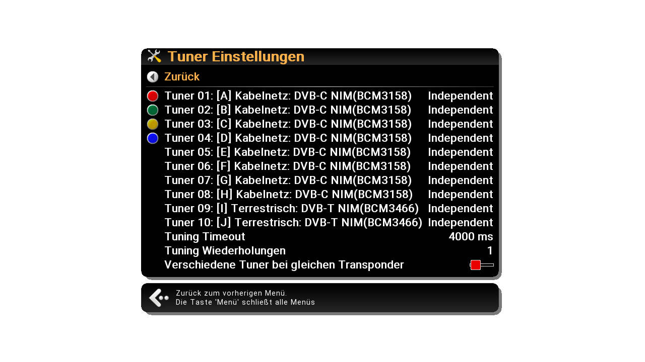

Wenn ich den DVB-S Tuner so eingestellt habe (Master, Master, 6xTwin), sind die 6 Subtuner des DVB-C FBC auf den Tuner B des DVB-S Twin-FBC "gelinkt" obwohl "Independent" angezeigt wird. Ich vermute, Neutrino geht von einem DVB-C Twin-Tuner aus und "vergisst" die 6 Subtuner.
Das ist nicht aufzulösen. Wenn ich das versuche - manuell über frontend.conf oder /proc/stb/frontend oder per UI - wird auch der Tuner B geändert.

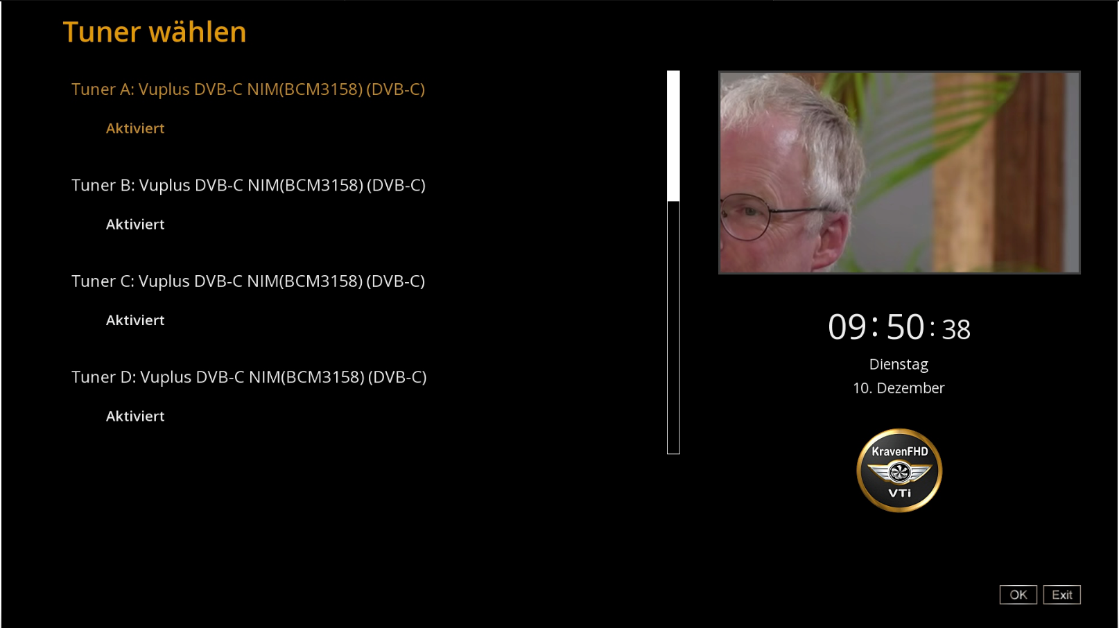

Re: Fehler: Neutrino für Duo4K mit DVB-S2X Twin-FBC
Ich habe falsch vermutet !!
Eine Recherche im VU+ Universum hat ergeben, dass der DVB-C FBC-Tuner nur im ersten Tunerslot einwandfrei arbeitet. Ich habe also die Tunermodule getauscht - DVB-S2X nach "außen, DVB-C nach "innen" - und siehe da, die Subtuner 3 bis 8 sind wieder "frei".
Dann musste ich noch den Tuner 10 (frontend 9) mit "1" für fbc_connect für den zweiten Anschluß fit machen:
echo "1" > /proc/stb/frontend/9/fbc_connect
Und jetzt kann ich mal weitertesten, was die parallele Nutzung mit dieser Konstellation angeht...

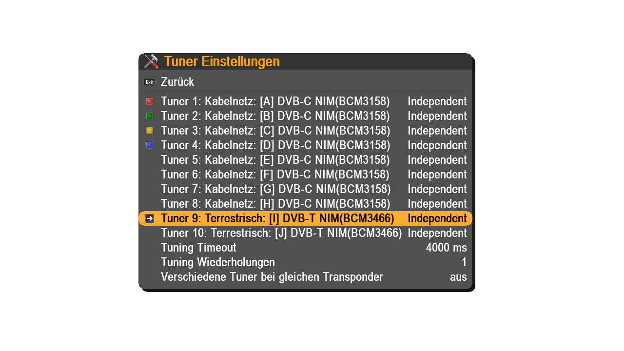

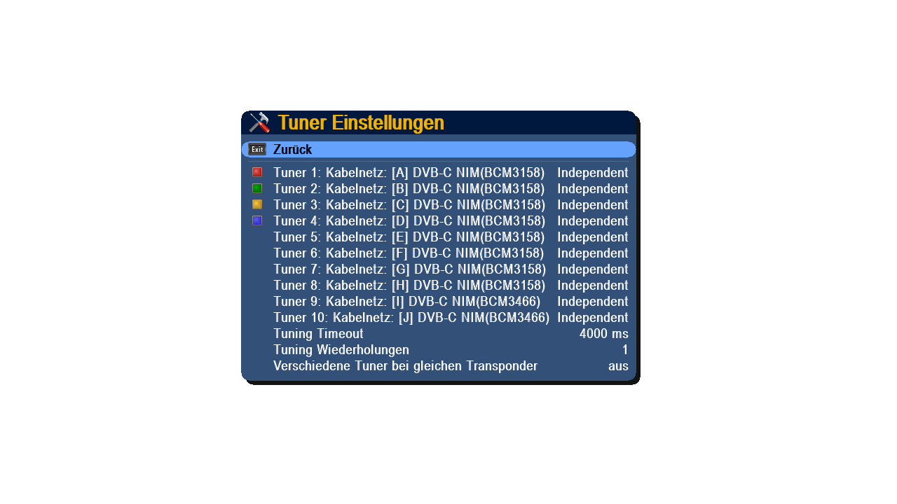

Janus hat geschrieben: Mo 9. Dez 2024, 18:28Eine Recherche im VU+ Universum hat ergeben, dass der DVB-C FBC-Tuner nur im ersten Tunerslot einwandfrei arbeitet.
bei mir egal in welchen Slot
ich habe das auch mal getestet funktioniert aber wie gehabt nur die Reihenfolge der Tuner ändert sich bei Neutrino (NI) oder Enigma (VTI) von A bis H ist jetzt DVB-C und von I bis J ist DVB-T
außer bei BP Image da ist jetzt kein DVB-T Tuner mehr vorhanden I und J werden als DVB-C erkannt obwohl die Bezeichnung (BCM3466) richtig ist und Sender über DVB-T2 werden eh nicht gefunden.

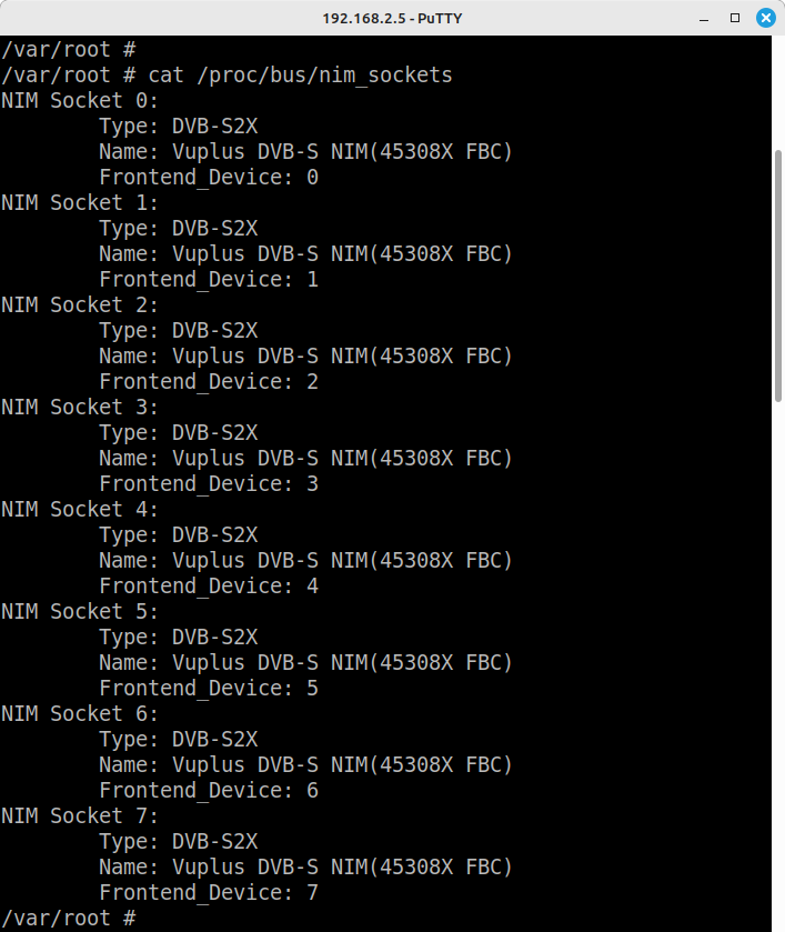

Naja, alle FBC auf Independet ist nicht gut. Was aber mal interessant wäre ist, was bei cat /proc/bus/nim_sockets beim BCM3466 bei Dir rauskommt. Vielleicht ist der Tuner ja eine andere Revision der anderes reagiert, denn eigentlich ist das ja nur ein T2 Tuner, kein C-Tuner. Daher hatte ich das damals extra angepasst.
BPanther hat geschrieben: Mi 11. Dez 2024, 22:33Was aber mal interessant wäre ist, was bei cat /proc/bus/nim_sockets beim BCM3466 bei Dir rauskommt.
NI Image

BP Image
NIM Socket 0:
Type: DVB-C
Name: Vuplus DVB-C NIM(BCM3158)
Frontend_Device: 0
I2C_Device: 3
NIM Socket 1:
Type: DVB-C
Frontend_Device: 1
I2C_Device: 3
NIM Socket 2:
Type: DVB-C
Frontend_Device: 2
I2C_Device: 3
NIM Socket 3:
Type: DVB-C
Frontend_Device: 3
I2C_Device: 3
NIM Socket 4:
Type: DVB-C
Frontend_Device: 4
I2C_Device: 3
NIM Socket 5:
Type: DVB-C
Frontend_Device: 5
I2C_Device: 3
NIM Socket 6:
Type: DVB-C
Frontend_Device: 6
I2C_Device: 3
NIM Socket 7:
Type: DVB-C
Frontend_Device: 7
I2C_Device: 3
NIM Socket 8:
Type: DVB-C
Name: Vuplus DVB-C NIM(BCM3466)
Mode 0: DVB-T2
Mode 1: DVB-C
Frontend_Device: 8
I2C_Device: 4
NIM Socket 9:
Type: DVB-C
Mode 0: DVB-T2
Mode 1: DVB-C
Frontend_Device: 9
I2C_Device: 4
Meldet sich genauso wie der Tuner eines anderen Benutzers, denn das Problem gab es schon mal bei mir -> https://forum.mbremer.de/viewtopic.php?t=3432&start=15
Daher dann auch der entsprechende Patch im GIT. Es scheint so, als wenn bei Dir irgenwas da den Fake-Mode 00000001 für DVB-C setzt und somit der Tuner nichts empfangen kann. Schau da mal bitte nach bei cat /proc/stb/frontend/8/mode und cat /proc/stb/frontend/9/mode, ggf. mal von Hand setzen mit echo -n 00000001 > /proc/stb/frontend/8/mode und echo -n 00000001 > /proc/stb/frontend/9/mode in der /etc/vorneutrino.sh und dann neu starten.

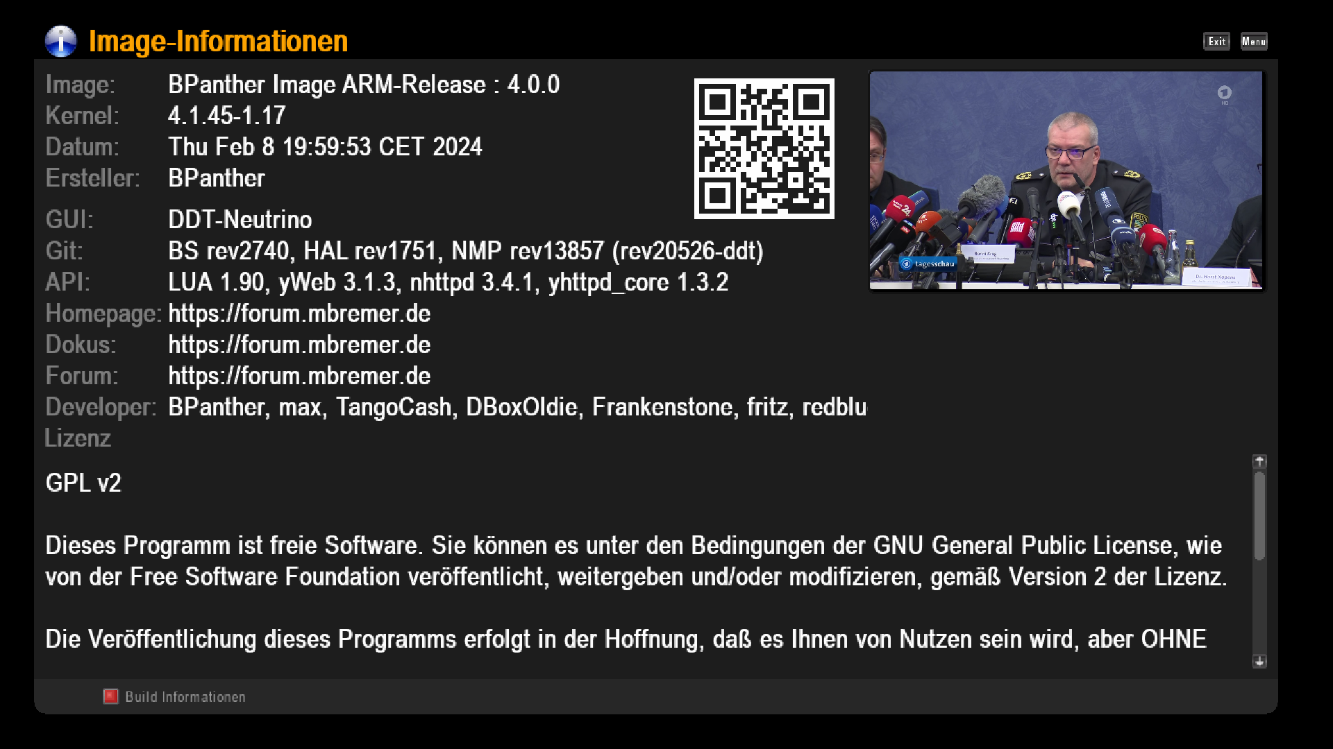

BPanther hat geschrieben: Fr 13. Dez 2024, 15:39Seltsam,Ich frage da nochmal den anderen User mit dem Tuner ob er plötzlich auch solche Probleme hat...
mir hat ein User aus deinen Forum das BP Image vom Februar 2024 zur Verfügung gestellt und siehe da meine Settings rein und auch DVB-T2 läuft in diesen Image er sagte das du die neutrino angepasst hättest und er die nachträglich installiert hat wo die Zuordnung der Tuner geändert wurde.
Beiträge: 884
Been thanked: 63 times
Das ist wahrscheinlich eine neutrino aus einem Anhang zum BCM3466 Test, denn am 8.2. gab es noch kein neues Image, das kam erst einen Tag später. Umso merkwürdiger, da später daran nichts mehr verändert wurde. Muß ich irgendwie nicht verstehen. Werde mir wohl doch mal so einen Tuner besorgen müssen für eigene Tests. :(
