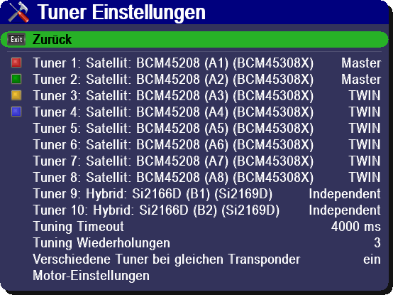

Na ja, so komplex ist das auch nicht. Mein Tank mit Neutrino kommt da einwandfrei mit zurecht.
OpenATV in Version 7.3 und 7.5 auf der Duo4K ebenfalls.
Das Konfigurationsproblem der Duo4K dürfte daher nicht an den VU+-Treibern liegen.
Ich hänge mal Bilder der Tunerkofiguration in der Version 7.5 an.
Tuner A an 9/16 Multischalter Astra 1 und Hotbird (LNB 1 und LNB 2)
Tuner B an Motorschüssel (LNB 3 für alle damit erreichbaren Sat-Positionen)
sowie an o.g Multischalter (LNB 4 und LNB 5)
Tuner A wird mit DiSEqC 1.0 geschaltet, Tuner B mit DiSEqC 1.1 - Daher für Astra und Hotbird unterschiedliche LNB-Indizes.
Tuner C bis H regelt OpenATV bei Bedarf selbst.
Tuner I ist auf meinen Kabelprovider konfiguriert.
Die restlichen 7 wurden automatisch auf den gleichen Provider gesetzt.
Und es bleiben auch alle Tunereinträge editierbar.

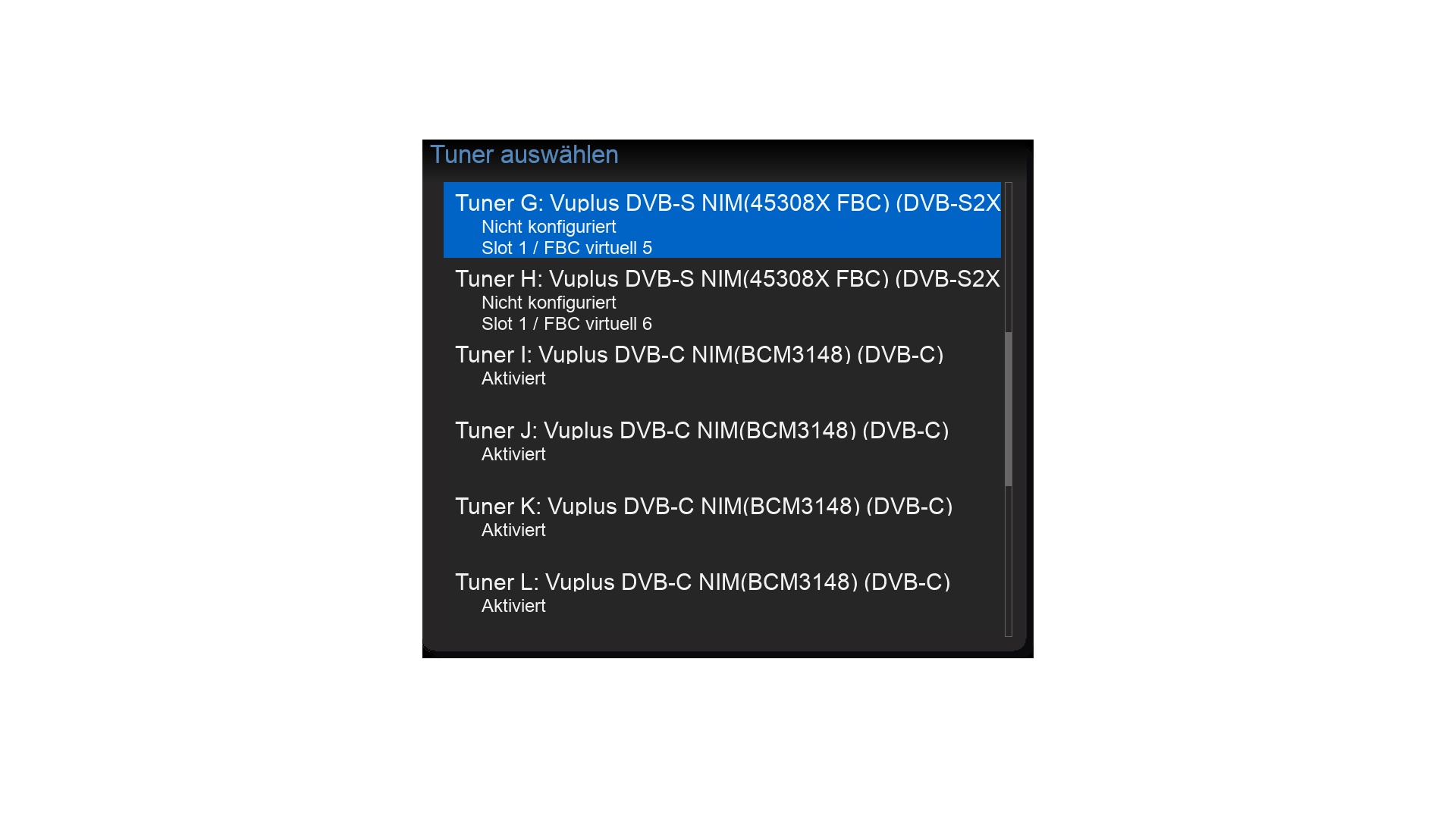

Re: Fehler: Neutrino für Duo4K mit DVB-S2X Twin-FBC
Ich vermute, Neutrino geht von einem DVB-C Twin-Tuner aus und "vergisst" die 6 Subtuner.
Ich habe falsch vermutet !!
Eine Recherche im VU+ Universum hat ergeben, dass der DVB-C FBC-Tuner nur im ersten Tunerslot einwandfrei arbeitet. Ich habe also die Tunermodule getauscht - DVB-S2X nach "außen, DVB-C nach "innen" - und siehe da, die Subtuner 3 bis 8 sind wieder "frei".
Dann musste ich noch den Tuner 10 (frontend 9) mit "1" für fbc_connect für den zweiten Anschluß fit machen:
echo "1" > /proc/stb/frontend/9/fbc_connect
Und jetzt kann ich mal weitertesten, was die parallele Nutzung mit dieser Konstellation angeht...

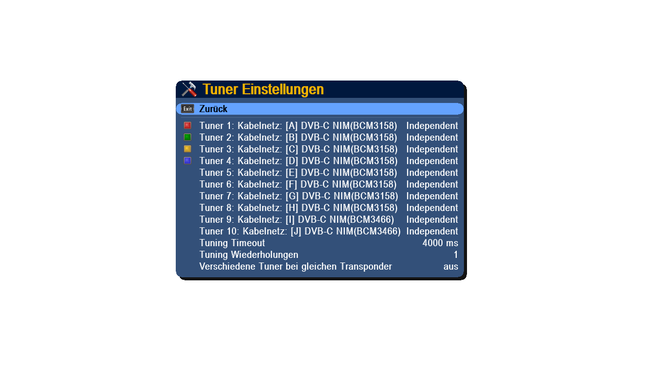

Janus hat geschrieben: Mo 9. Dez 2024, 18:28Eine Recherche im VU+ Universum hat ergeben, dass der DVB-C FBC-Tuner nur im ersten Tunerslot einwandfrei arbeitet.
bei mir egal in welchen Slot
ich habe das auch mal getestet funktioniert aber wie gehabt nur die Reihenfolge der Tuner ändert sich bei Neutrino (NI) oder Enigma (VTI) von A bis H ist jetzt DVB-C und von I bis J ist DVB-T
außer bei BP Image da ist jetzt kein DVB-T Tuner mehr vorhanden I und J werden als DVB-C erkannt obwohl die Bezeichnung (BCM3466) richtig ist und Sender über DVB-T2 werden eh nicht gefunden.

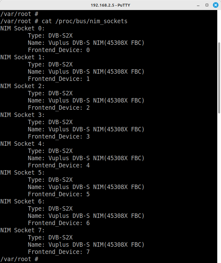

Vu Uno 4K SE mit 2 Sateingängen:
BPanther hat geschrieben: Mi 11. Dez 2024, 22:33Was aber mal interessant wäre ist, was bei cat /proc/bus/nim_sockets beim BCM3466 bei Dir rauskommt.
NI Image
