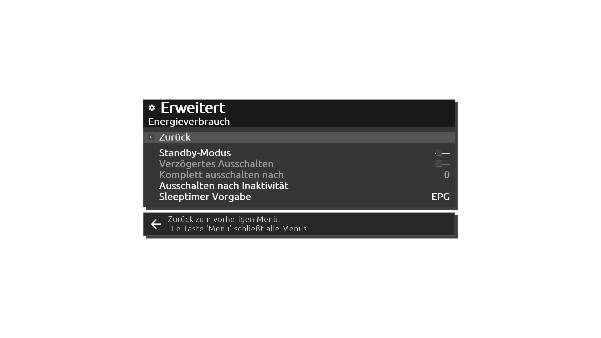

vanhofen habe meine fernbedienung jetzt auf deep standby eingestellt wenn ich auf der fernbedienung also
ausschalte ist sie im deep standby wenn ich sie aufwecke fehlt mir das netzwerk danach.
wenn ich aber über ssh /sbin/shutdown -h 0 mache und danach die box wieder starte ist das netzwerk sofort da.
auch nach init 0 ist das netzwerk sofort wieder da. habe jetzt erstmal wieder auf standby umgestellt.
deep standby an sich ist eine feine sache aber wenn ich danach erst das netzwerk anschupsen muss nutzt es
mir nichts. ist das bekannt?

Ich hab mit diesen Einstellungen nach dem Runterfahren via Fernbedienung und dem Aufwecken via Fernbedienung sofort Netzwerk. Ich kann dein Problem also nicht nachstellen.
Dass die Art des Herunterfahrens darauf Auswirkungen haben soll, ist mir schleierhaft. Denn das Ergebnis ist immer das gleiche. Nämlich eine Box, die aus ist. Und der dann folgende Startprozess ist immer gleich.
