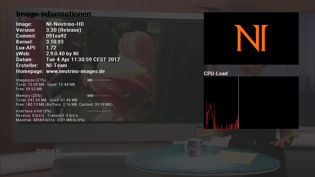

Was für Image ?
Wäre ffmpeg version nötig und config von ffmpeg build.
Dann kann ich versuchen es nachzustellen.
Beiträge: 3266
Has thanked: 231 times
Been thanked: 68 times
Re: Webstream Aufnahme möglich
Ist eine Zee²

das kann ich für jenen Stream auch im aktuellen Release-Image vom 13.8. bestätigen. Hier das Log, Zap auf den Stream (das Playback läuft einwandfrei, trotz des Schweinkrams ;) ), danach die Recordtaste gedrückt (Festplatte läuft an) und dann knallts:
