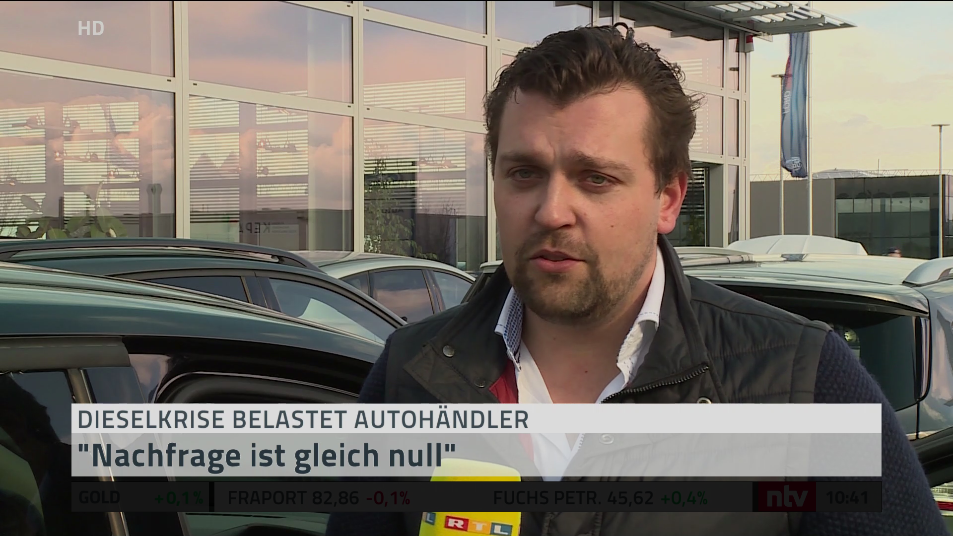

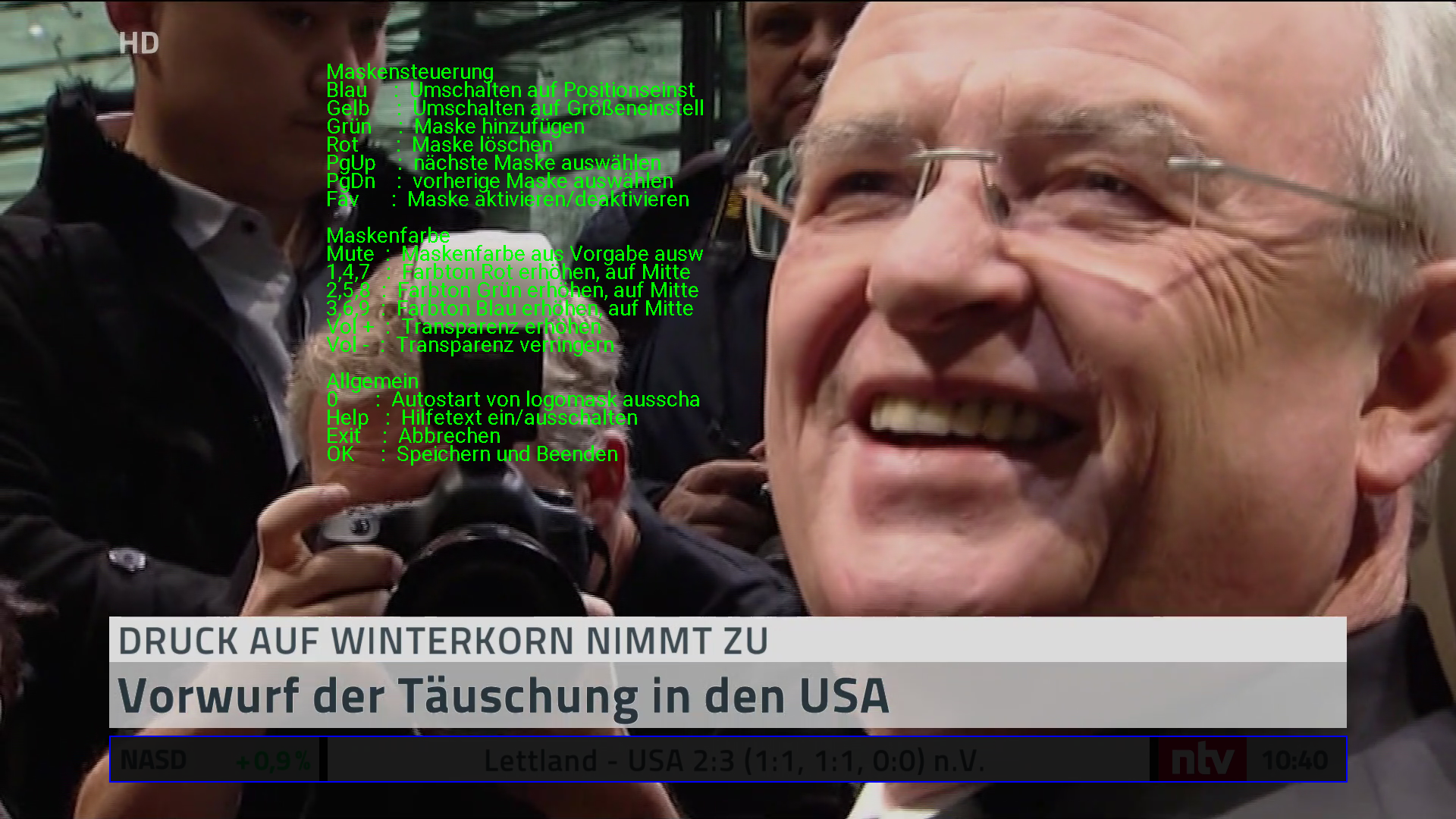

hab mir erstmal einen abgebrochen "den Debug-Modus von Logomask einzuschalten" (eigentlich einfach zu finden, man muss nur die Binary editieren, da stehts in Klartext *g*) ...um dann mit den weiteren mir nicht verständlichen Befehlen von dir weiter zu machen :)
aber gut, ich starte den Debug-Modus halt via logomask -d
und hab dann nochmal ein Log gemacht bei 4:3-Modus = Fullscreen und logomask mit -d und -t (Test) gestartet. Verhält sich auch anders, dann "blinkt die Maske" (die korrekte Grösse gibt es aber auch dann erst wenn man Logoset aufruft).
zu den Bildern (gehen wohl nur 5 Anhänge je Posting):
ntv-vollerBalken.png = nach dem Starten von Logomask, so ist der Balken immer, wenn man im 4:3 Fullscreen-Modus zu n-tv wechselt
ntv-Logoset.png = Logoset aufgerufen, die Maske wie sie seien soll wird korrekt angezeigt (blau umrahmt)
Logoset mit OK-Taste oder EXIT beendet = Maske wird nun korrekt angezeigt
ntv-zu-phoenix.png = hier ist noch etwas von der n-tv Logomaske auf dem Bildschirm verblieben + oben links am Rand des Bildes ist die Maske die das phoenix-Logo überdecken soll

phoenix-einmal-Kanalliste-auf-zu.png = die Reste der n-tv Maske sind weg, wennman einmal die Kanalliste auf und zu macht, die phoeix-Maske bleibt oben
phoenix-Logoset.png = auch hier wird direkt korrekt die Maske angezeigt wie sie sein soll
phoenix-Logoset-Exit.png = Logoset schliessen (mit oder ohne speichern) und die Maske ist korrekt da wo sie sein soll
