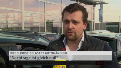

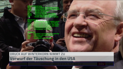

Hallo Don, Danke fürs Interesse :)
hab mir erstmal einen abgebrochen "den Debug-Modus von Logomask einzuschalten" (eigentlich einfach zu finden, man muss nur die Binary editieren, da stehts in Klartext *g*) ...um dann mit den weiteren mir nicht verständlichen Befehlen von dir weiter zu machen :)
aber gut, ich starte den Debug-Modus halt via logomask -d

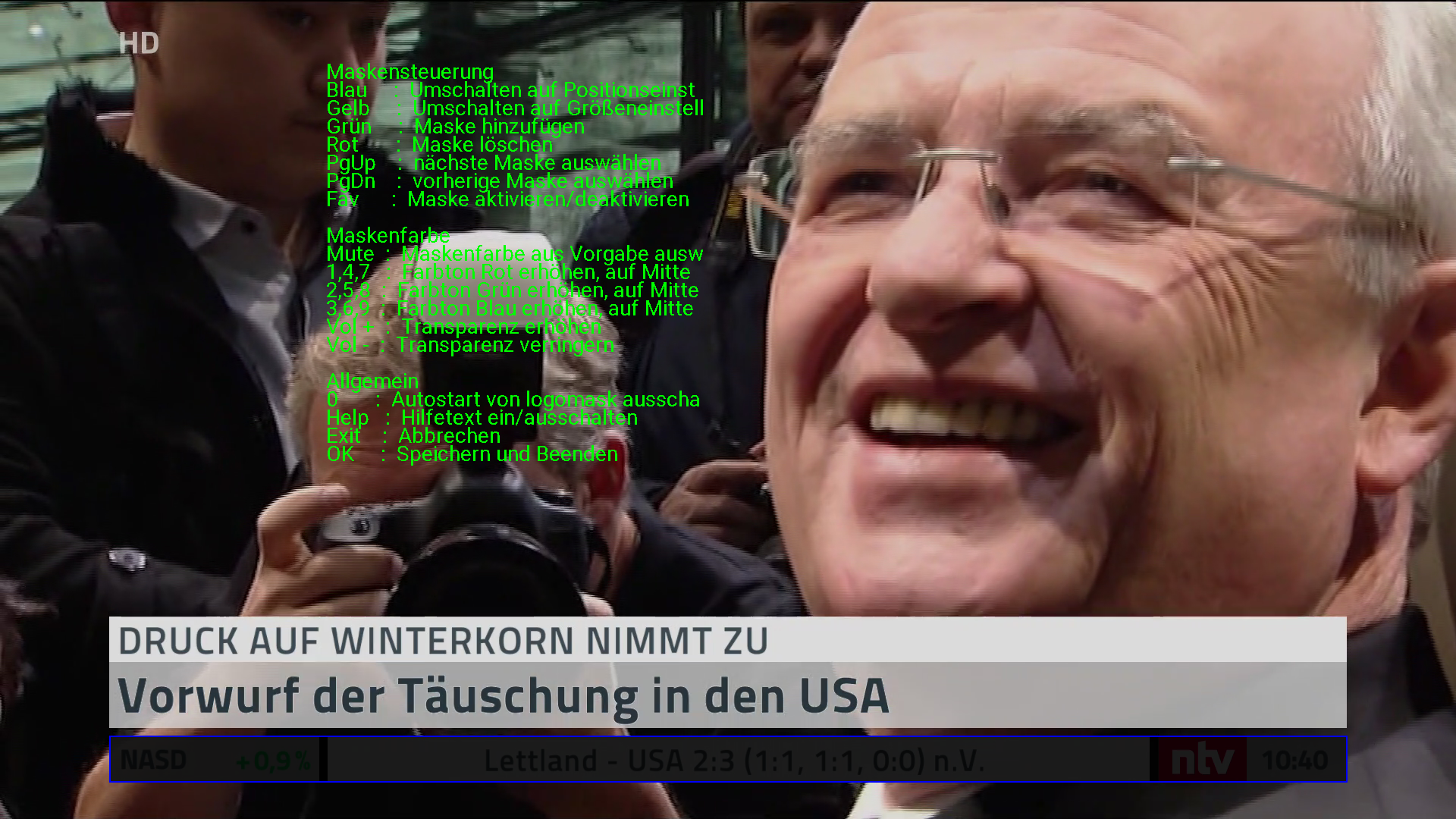

und hab dann nochmal ein Log gemacht bei 4:3-Modus = Fullscreen und logomask mit -d und -t (Test) gestartet. Verhält sich auch anders, dann "blinkt die Maske" (die korrekte Grösse gibt es aber auch dann erst wenn man Logoset aufruft).
zu den Bildern (gehen wohl nur 5 Anhänge je Posting):
ntv-vollerBalken.png = nach dem Starten von Logomask, so ist der Balken immer, wenn man im 4:3 Fullscreen-Modus zu n-tv wechselt
ntv-Logoset.png = Logoset aufgerufen, die Maske wie sie seien soll wird korrekt angezeigt (blau umrahmt)
Logoset mit OK-Taste oder EXIT beendet = Maske wird nun korrekt angezeigt
ntv-zu-phoenix.png = hier ist noch etwas von der n-tv Logomaske auf dem Bildschirm verblieben + oben links am Rand des Bildes ist die Maske die das phoenix-Logo überdecken soll
Trinity-Logomask-Log.zip
(14.54 KiB) 210-mal heruntergeladen

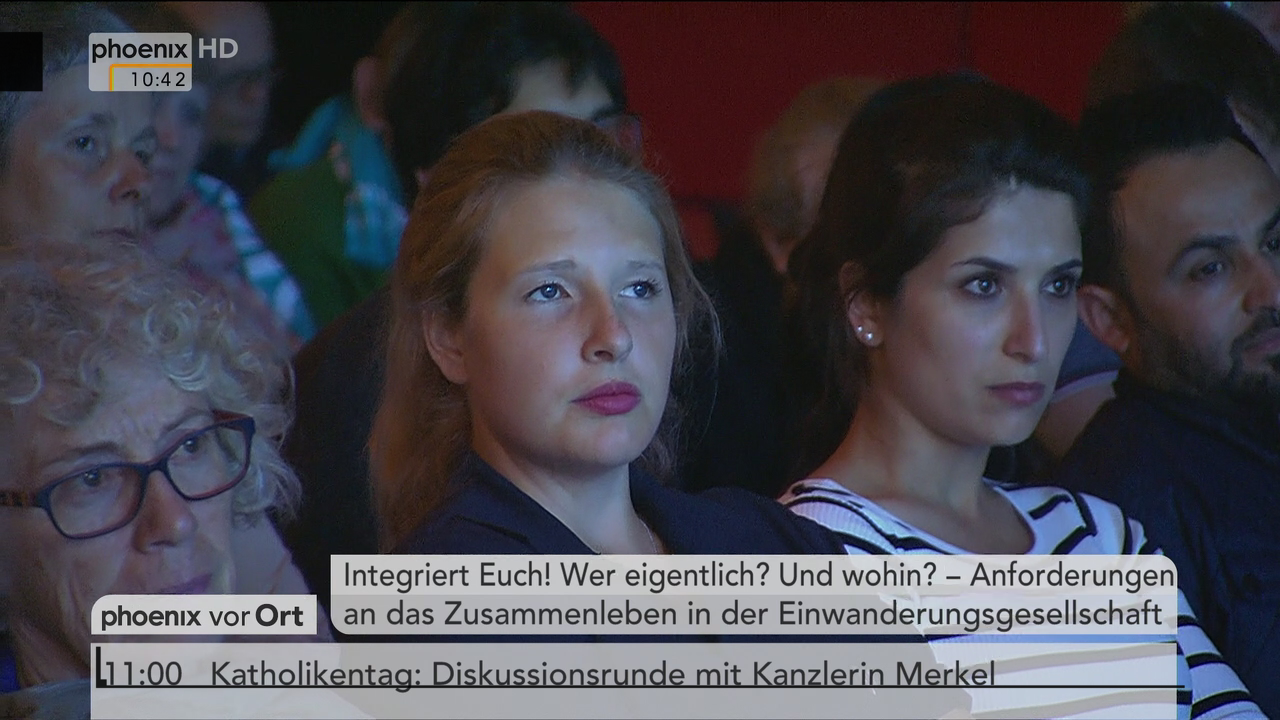

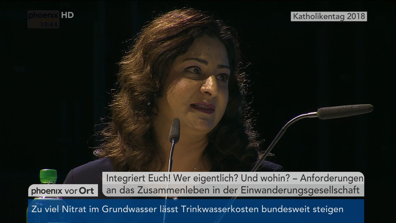

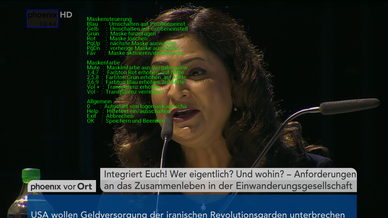

Re: Nightly und Logomask

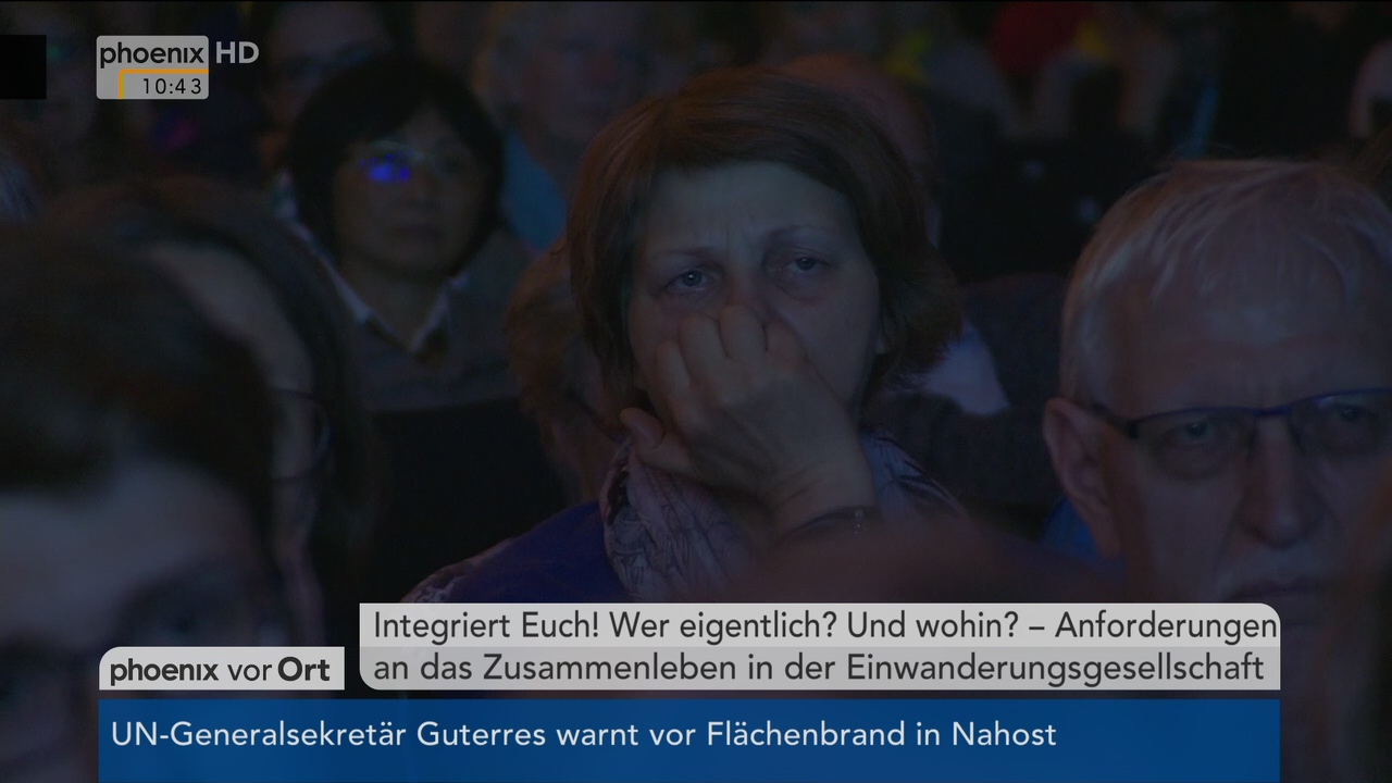

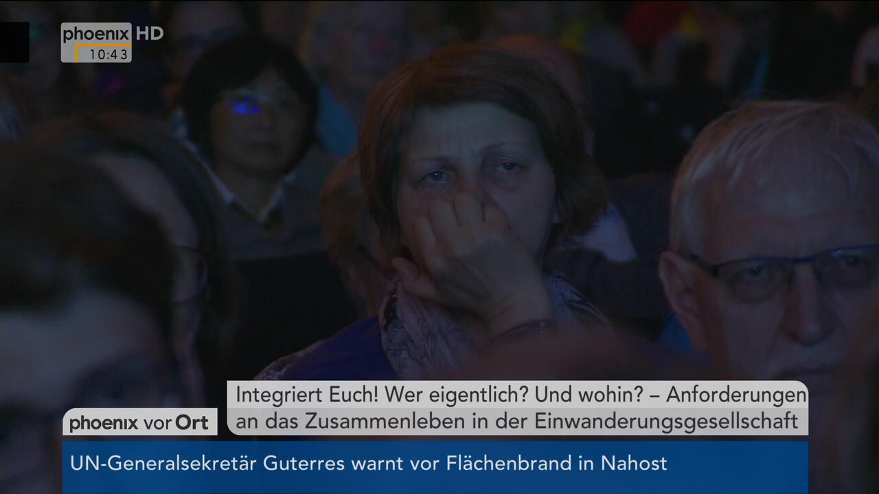

phoenix-einmal-Kanalliste-auf-zu.png = die Reste der n-tv Maske sind weg, wennman einmal die Kanalliste auf und zu macht, die phoeix-Maske bleibt oben
phoenix-Logoset.png = auch hier wird direkt korrekt die Maske angezeigt wie sie sein soll
phoenix-Logoset-Exit.png = Logoset schliessen (mit oder ohne speichern) und die Maske ist korrekt da wo sie sein soll
das ganze bei jedem Umschalten
und die logomask.conf mir den konfigurierten Masken hab ich natürlich mal gelöscht und neu angelegt, ändern am Problem aber garnix
PS: zum Pan&Scan Modus spare ich mir mal Bilder, denn da kommt teilweise (nicht immer) das Initialisierungs-Rechteck ca Mitte vom Bildschirm für ne Sekunde und dann ist es weg und das war es dann. Mit dem Aufrufen von Logoset wird aber auch beim Pan&Scan-Modus die Maske korrekt angezeigt und bleibt ebenfalls korrekt erhalten nach dem Beenden von Logoset. Also dann wird die auch neu gezeichnet, sprich kann man Kanalliste oder so anzeigen lassen > dabei geht die Maske dann weg und kommt zurück nach dem Schliessen der Kanalliste = so wie es sein soll. Und auch hier: reicht immer nur für einmal, umschalten und das ganze von vorne, auch bem zurückschalten des Senders.
