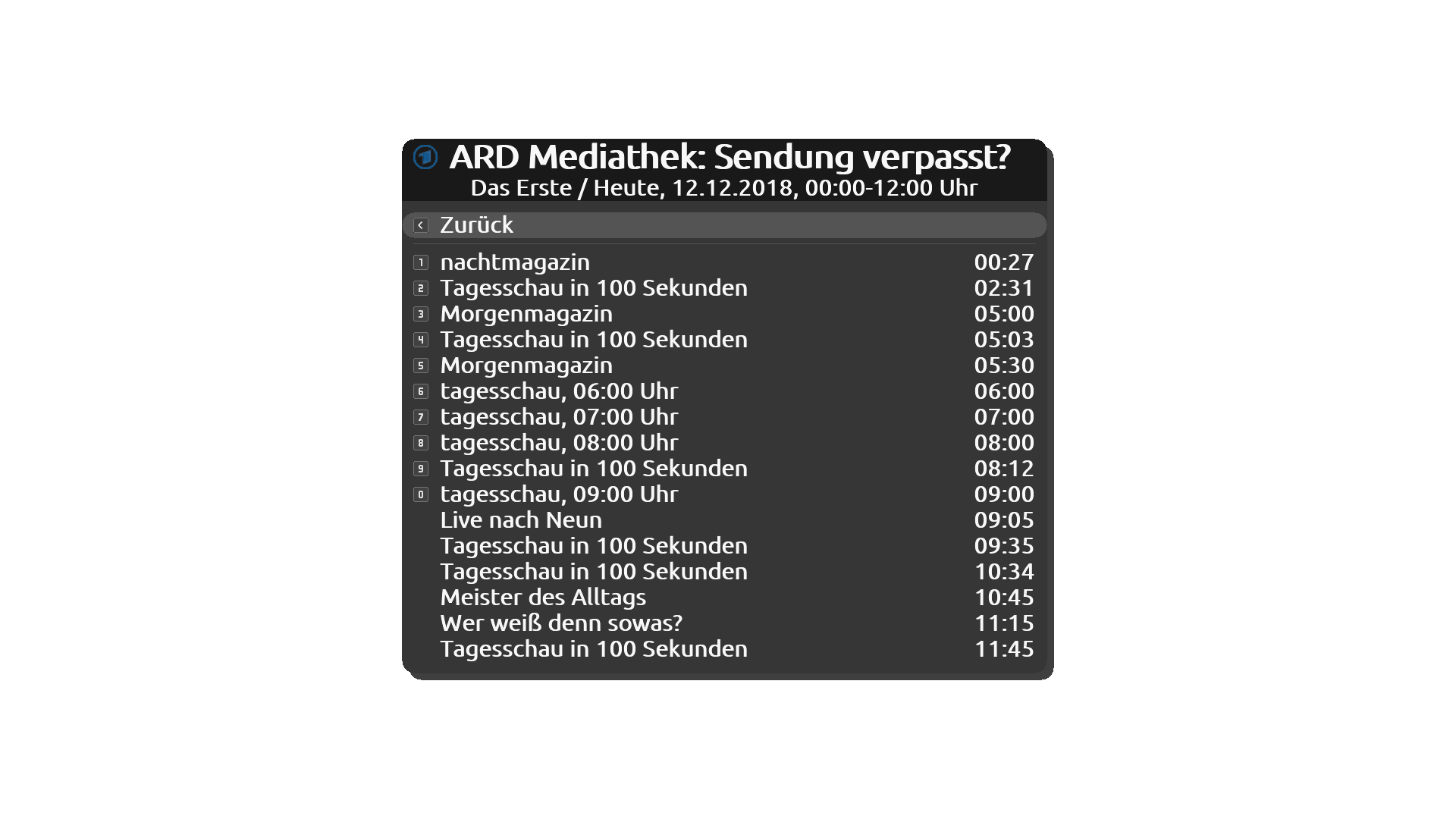

Prinzipiell funktioniert das Plugin bei mir, es findet nur keine Daten.
Detlef
Beiträge: 143
Re: [Plugin] ARD-Mediathek
Beitrag von Detlef »
vanhofen hat geschrieben: Mo 10. Dez 2018, 21:20 Prinzipiell funktioniert das Plugin bei mir, es findet nur keine Daten.
Sieht es so aus?
Beiträge: 3049
Has thanked: 36 times
Been thanked: 61 times
Jepp.
Detlef
Beiträge: 143
Dann wird das Plugin wohl erst dann wieder funktionieren, wenn es gefixt ist
Vllt. liegt das an der neuen Version bzw. am Relaunch der ARD Mediathek.... :thinking:
Ist zwar schon seit September aber wer weiss... :rolling_eyes:

Was mir noch aufgefallen ist, nach Aufruf der ARD Mediathek und zurück, habe ich
manchmal immer "Kanal nicht verfügbar" und muss neustarten um wieder ein Bild zu bekommen.... :nerd:

Mal ein wenig gestöbert heute und auch ne Lösung gefunden.
https://forum.mediathekview.de/topic/20 ... -mediathek
Hänge mal die geänderte lua an. Einfach ersetzen.
ard_mediathek.lua
(41.69 KiB) 445-mal heruntergeladen

Knicko hat geschrieben: Mi 12. Dez 2018, 15:04 Hi
Das ist ja toll! Vielen Dank!!
ard_mediathek.lua
DANKE !! :metal:
lüppt auf meine 7 Stück 912er bzw. 913er :blush:
