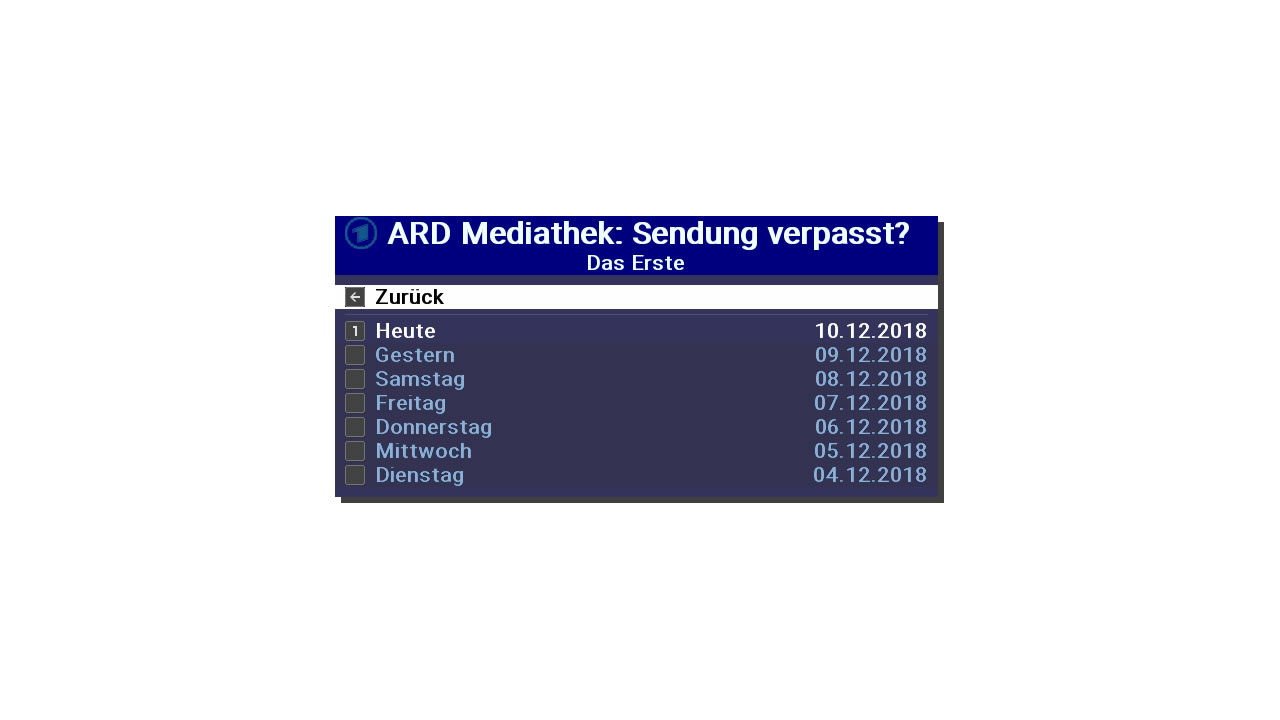

vanhofen hat geschrieben: Mo 10. Dez 2018, 21:20 Prinzipiell funktioniert das Plugin bei mir, es findet nur keine Daten.
Sieht es so aus?
Beiträge: 2983
Has thanked: 20 times
Been thanked: 39 times
Re: [Plugin] ARD-Mediathek
Jepp.
