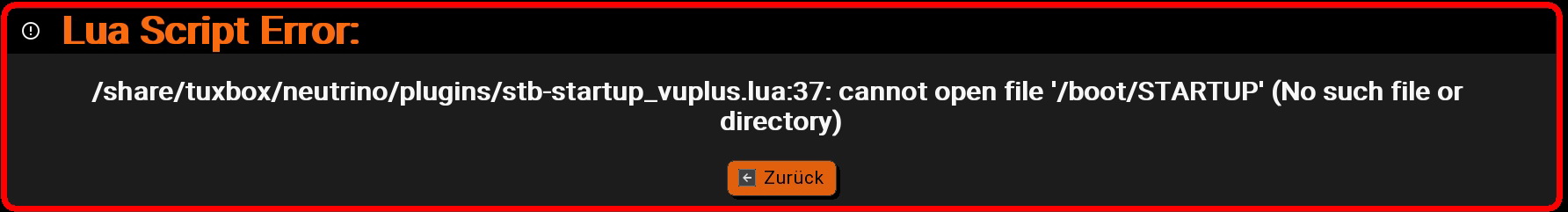

Auch funktioniert die Multiboot umschaltung unter Einstellungen nicht. Dort gibts die Fehlermeldung: Muss ich da unter /boot/ eine Datei (STARTUP) einfügen?
Denn eine Partition neu fashen brringt einen ja wieder zur Fehlermeldung.

rootfs.tar.bz2 und Kernel_auto.bin nach /tmp (und versuch bitte nicht Platzhalter oder Symlinks beim Kernel zu nehmen )
ofgwrite -mx /tmp
x gibt die Partition 1 -4 an, wohin du flashen willst
