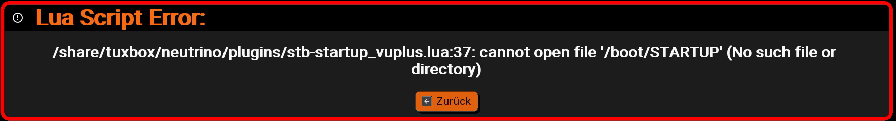

Auch funktioniert die Multiboot umschaltung unter Einstellungen nicht. Dort gibts die Fehlermeldung: Muss ich da unter /boot/ eine Datei (STARTUP) einfügen?

Ich habe die Box über den Comport gebootet und alle Images einzeln ausgelesen und die Kernel + Images auf den USB Stick kopiert und dann nochmal alles neu geflasht. Dann lief sie wieder. (einzeln flashen funktioniert nicht, danach startet die Box dann wieder nicht).
Ich habe jetzt auch mal die fehlenden /boot/STARTUP Dateien gesichert (weis nicht ob die geholfen hätten.
Warum aber das flashen per USB Stick einer einzelnen Multibootpartition nicht geholfen hat verstehe ich dennoch nicht. Die initrd_auto.bin war ja die gleiche.
