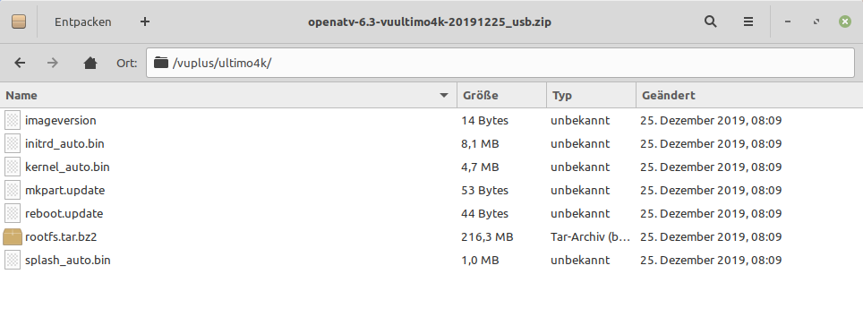

USB Stick erstellen mit den Ordnern /vuplus/ultimo4k/
da rein die Imagedaten von OAT
Box neustarten, Powerknopf festhalten bis Flashing im Display steht
Zumindest geht es so bei der Uno4KSE
