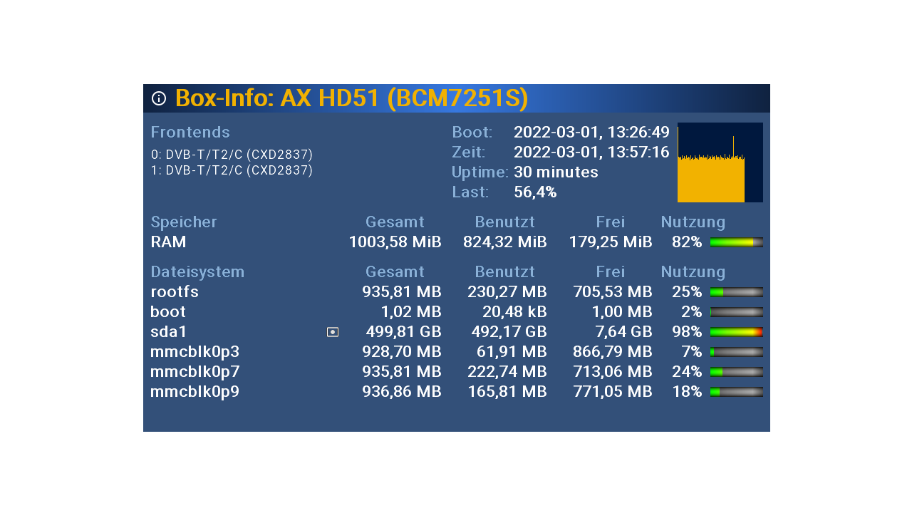

Hallo , habe in der letzten Zeit mehrere Nightly-Images in meine HD51 geflasht und festgestellt das die Last in der Box-Info sehr hoch wurde , im Moment bei über 56 % , im Image vorher bei 33 % , siehe Screenshot ...
an was könnte dies denn liegen ?Grüsse - imi8mm

Du könntest mal mit top auf der Console nachschauen.
Ich denke mal lcd4l.
Ich hab das z.zt. nicht aktiv, und keine nennenswerte Last - vorvorletztes Nightly.

Schalte nicht die lcd4linux-Unterstützung aus. Es reicht bei dir wohl, wenn du die Screenshots ausschaltest.
Dass die die Last hochtreiben, ist ja nun bekannt.

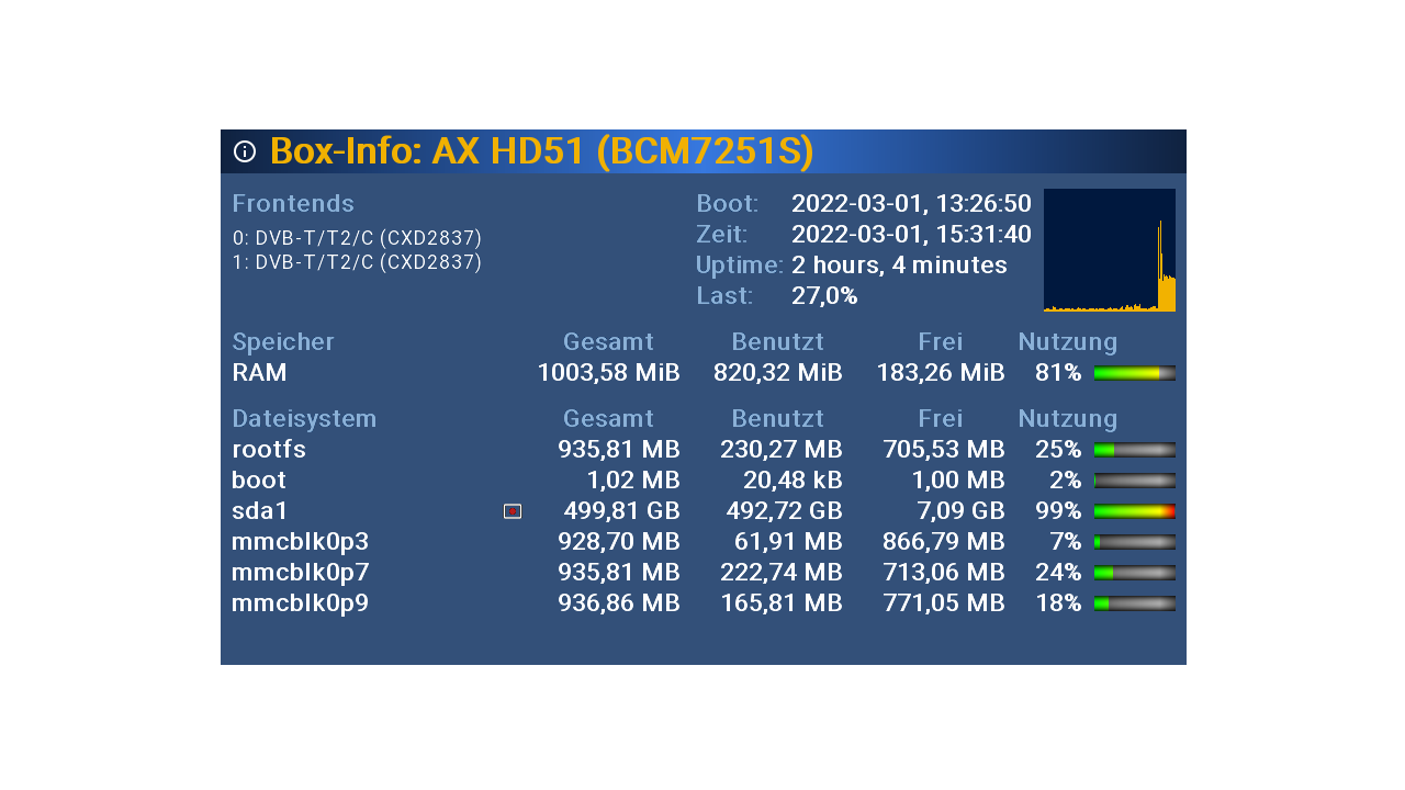

Nach Ausschalten der Screenshots in der lcd4linux geht die Last auf 27,0 % , all zu viel läßt sich dabei kaum was bewirken , aber es hilft wohl auch ...danke für den Hinweis .
Die Arbeit an der lcd4linux.conf hat sich trotzdem gelohnt , bin sehr zufrieden mit dem jetzigen lcd4linux , jedoch war es bis zum 14.01.22 übersichtlicher und nutze alle meine CST-Boxen -Images nur bis zu diesem Datum , meine HD51 nutzt die neuen Images ...
anbei screenshot Danke - imi8mm

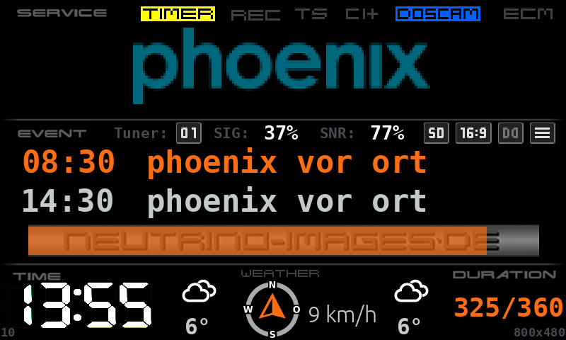

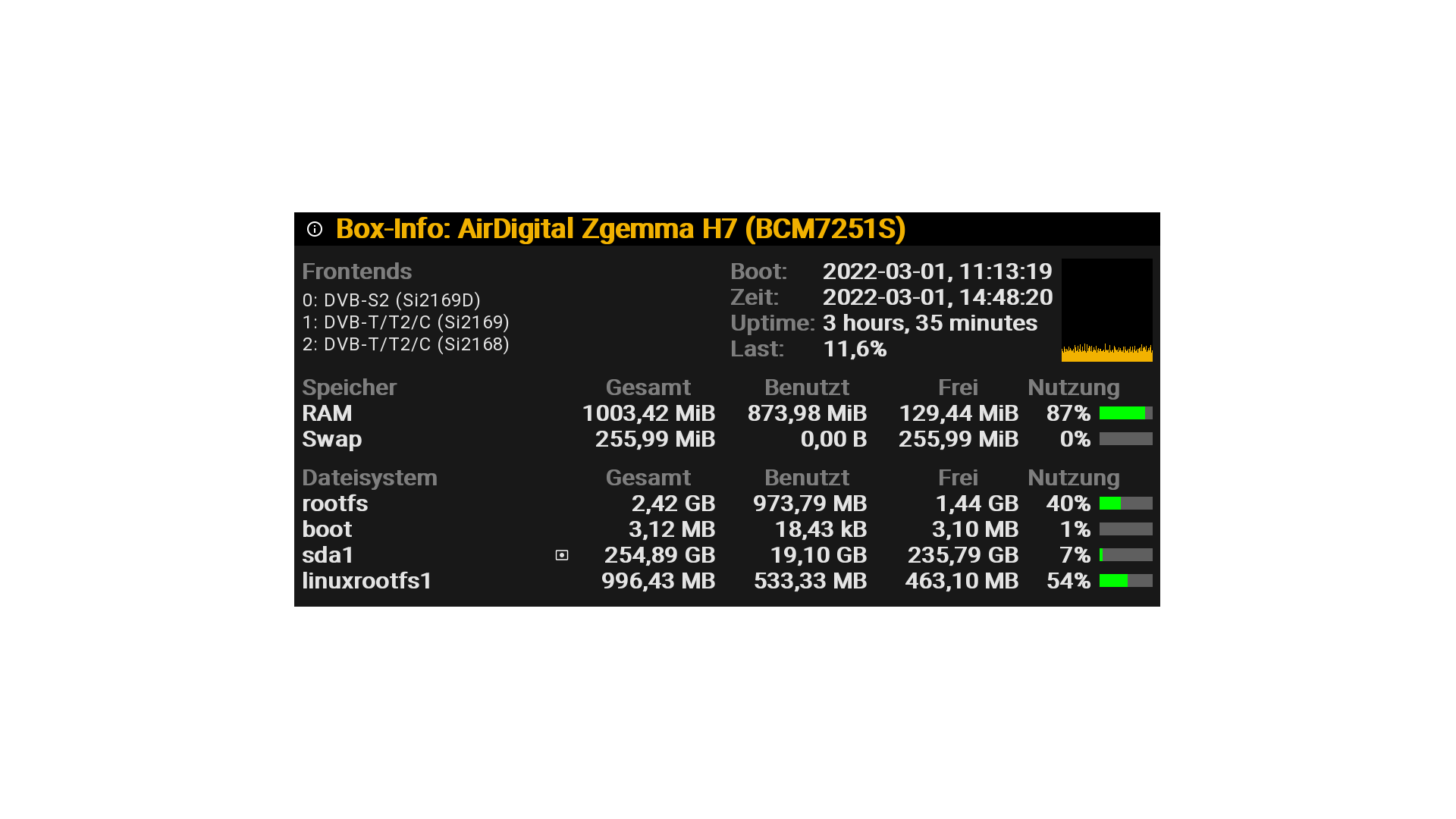

imi8mm komischerweise ist in meiner h7 beides aktiv .also lcd4linux und screenshot und last ist nur 12%
welches layout nutzt du den? umso mehr dir angezeigt wird ,umso mehr cpu wird benötigt .also weniger ist manchmal
mehr bzw. besser. meist gehen die coolis in die knie da die cpu nur so um die 600 mhz hat.

Hatte bisher eine übersichtlichere lcd4linux , durch das neue Feature mit dem Wind fällt nicht nur der Stadt-Name weg ( ich bin mir sicher in welcher Stadt ich bin ) , sondern es müssen auch jetzt 2 Temperaturen gelesen werden , etwas unübersichtlich und mühsam ...
werde dies einfach ausklammern , hoffe , es gibt keine wichtigen Dinge dabei zu beachten ,
bei Erfolg kann ich ja mal posten ...

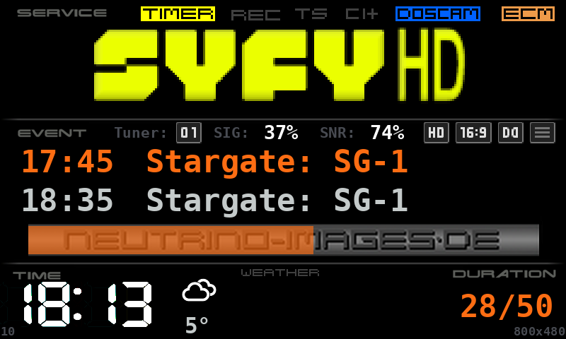

Einen kleinen Erfolg hatte ich schon , siehe screenshot ,
leider ist jetzt eine Lücke entstanden , die muß ich noch irgendwie füllen ,
habe nur im Display-Style " Standard " Temperature-Later und Weathericon-Later1, sowie sWind und ssWind1 ausgeklammert ...
dies reicht mir für heute , siehe screenshot anbei Datei und screenshot txt entfernen
