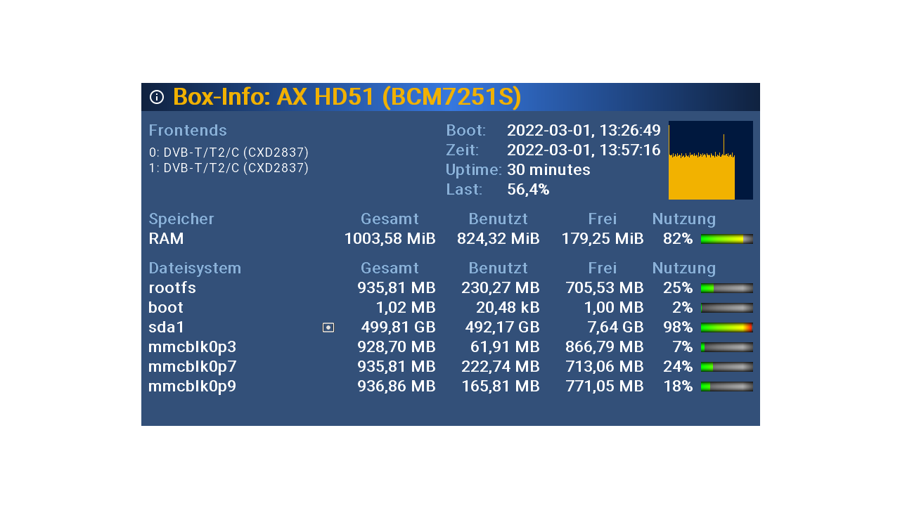

Hallo , habe in der letzten Zeit mehrere Nightly-Images in meine HD51 geflasht und festgestellt das die Last in der Box-Info sehr hoch wurde , im Moment bei über 56 % , im Image vorher bei 33 % , siehe Screenshot ...
an was könnte dies denn liegen ?

Du könntest mal mit top auf der Console nachschauen.
Ich denke mal lcd4l.
Ich hab das z.zt. nicht aktiv, und keine nennenswerte Last - vorvorletztes Nightly.

Schalte nicht die lcd4linux-Unterstützung aus. Es reicht bei dir wohl, wenn du die Screenshots ausschaltest.
Dass die die Last hochtreiben, ist ja nun bekannt.

Jawohl , habe die lcd4linux ausgestellt und die Last fällt auf 3,5 % zurück ...
würde mich freuen wenn ich dies so lassen würde , aber ich benötige mein Samsung - Display jeden Tag , leider muß ich es wieder dazu schalten , es funktioniert ja trotzdem der hohen Last sehr gut !

Nach Ausschalten der Screenshots in der lcd4linux geht die Last auf 27,0 % , all zu viel läßt sich dabei kaum was bewirken , aber es hilft wohl auch ...danke für den Hinweis .
Die Arbeit an der lcd4linux.conf hat sich trotzdem gelohnt , bin sehr zufrieden mit dem jetzigen lcd4linux , jedoch war es bis zum 14.01.22 übersichtlicher und nutze alle meine CST-Boxen -Images nur bis zu diesem Datum , meine HD51 nutzt die neuen Images ...

imi8mm komischerweise ist in meiner h7 beides aktiv .also lcd4linux und screenshot und last ist nur 12%
welches layout nutzt du den? umso mehr dir angezeigt wird ,umso mehr cpu wird benötigt .also weniger ist manchmal
mehr bzw. besser. meist gehen die coolis in die knie da die cpu nur so um die 600 mhz hat.

Naja, zuviel Zeuch und zuviele aktualisierungen.
Da ist bestimmt was zu optimieren, würde ich mal sehen an deiner Stelle.

Das USB schon immer CPU Intensiv war ist aber nichts neues.
Und ich denke mal wenn man da viele Sachen auf dem Display hat die öfter aktualisiert werden dann ist das wohl kein Wunder. ;)

Die default-Screens für die Displays werden von mir gerade komplett überarbeitet. Danach wird auch die Last runter gehen. Die Displays werden aber auch leerer. :)
