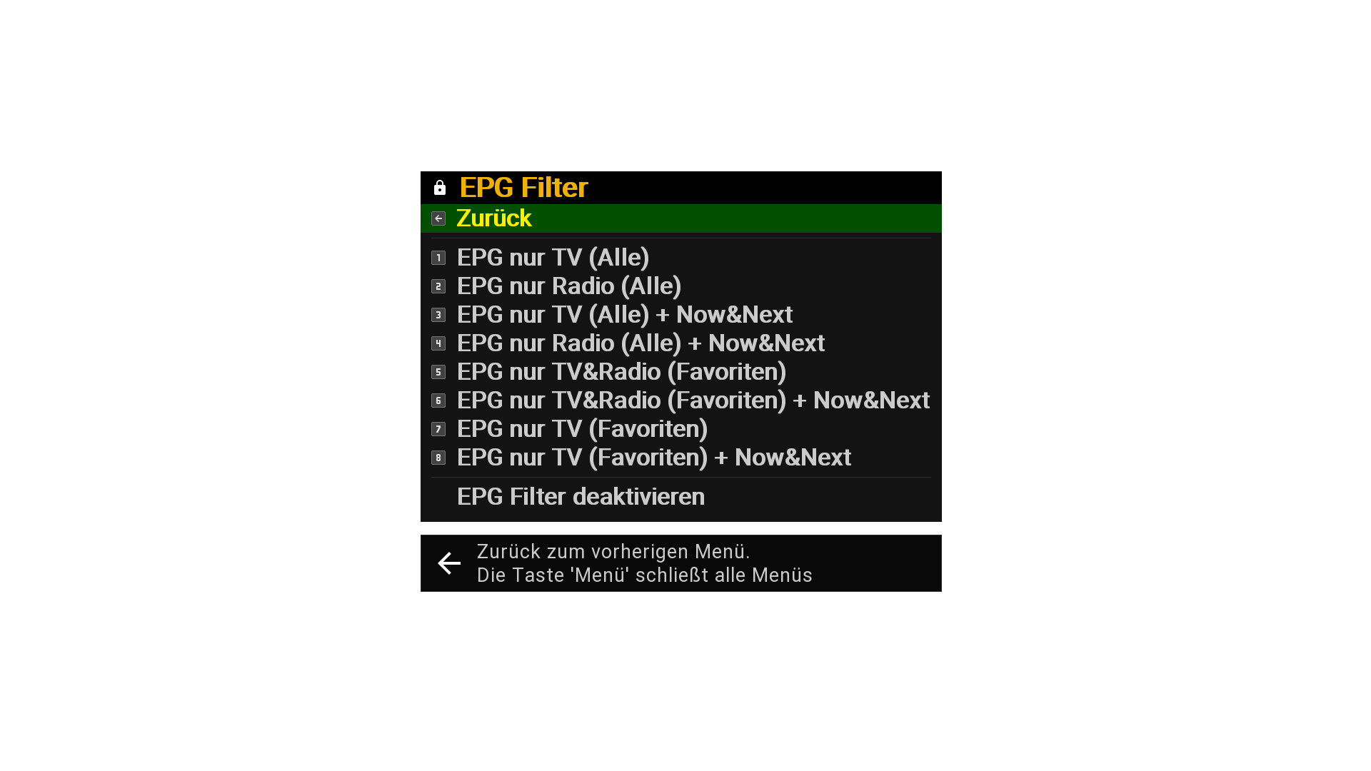

Re: "Gespeicherte EPG-Daten regelmäßig einlesen" - Intervall?
ich hatte auch mal probleme .. meine einstellungen sind deiner ähnlich
unterschied ist nur das medium zwecks speicherung ..
abhilfe brachte das deaktivieren der epg filterung .. seitdem habe ich keine probleme mehr

Beiträge: 3113
Ich habe bei mir keine EPG-Filter aktiviert.
hatte ich auch nicht .. nach deaktivierung .. ging es aber :nerd:
und mit dem intervall .. bin ich immer davon ausgegangen .. das nach der verwerfung (1 std.) neu eingelesen wird
also gehe ich davon aus alle stunde ..
nachvollziehbar ist das für mich auch nicht
