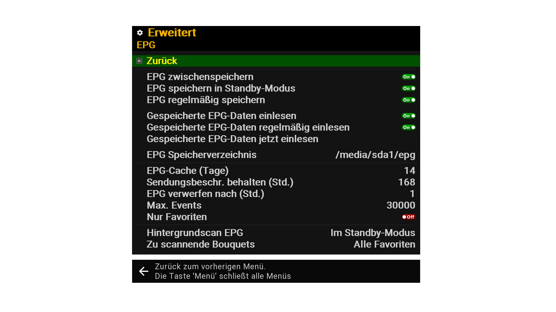

ich habe die dargestellten EPG-Einstellungen an meiner E4HD.
Bei einigen User-Bouquets habe ich nach einigen Tagen keine EPG-Daten mehr.
Wenn ich dann in den EPG-Einstellungen manuell "Gespeicherte EPG-Daten jetzt einlesen" ausführe, dann sind die EPG-Daten da.
Da ich eigentlich die Option, diese Daten regelmäßig einzulesen aktiviert habe, frage ich mich, ob und in welchem Intervall die Box dies denn macht, da ich ja erst mit manuellem Einlesen zum Ziel komme :thinking:

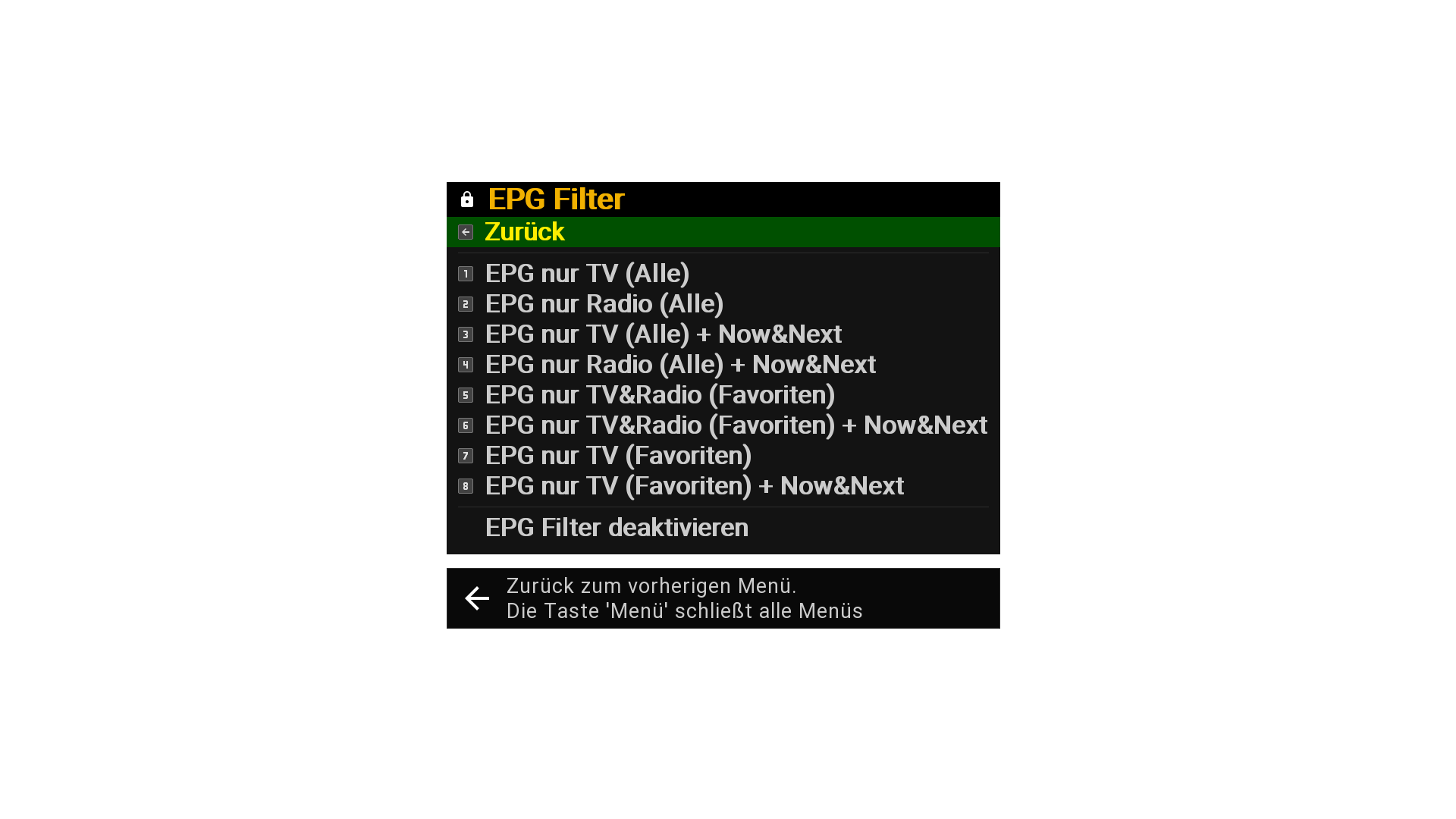

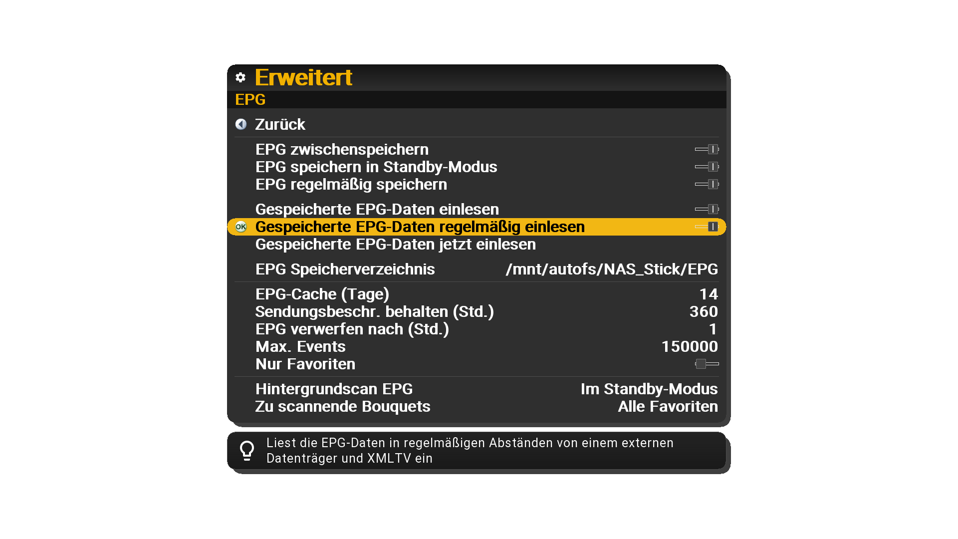

ich hatte auch mal probleme .. meine einstellungen sind deiner ähnlich
unterschied ist nur das medium zwecks speicherung ..
abhilfe brachte das deaktivieren der epg filterung .. seitdem habe ich keine probleme mehr

Danke für die Antwort.
Ich habe bei mir keine EPG-Filter aktiviert.
Daher sollte es hiervon auch keine Probleme geben.
Ja, das Speichermedium ist ein anderes.
Bei mir greifen hierauf mind. 7 Receiver zu. Aber auch das sollte nichts mit meinem Problem zu tun haben, da ein manuelles Einlesen ja funktioniert.
Mich würde interessieren in welchem Intervall dieses Einlesen geschieht. Eine Einstellung hierzu wäre mir unbekannt.
Auch wüßte ich nicht wo ich sehen kann, ob ein automatisches Einlesen fehlgeschlagen ist.
hatte ich auch nicht .. nach deaktivierung .. ging es aber :nerd:
