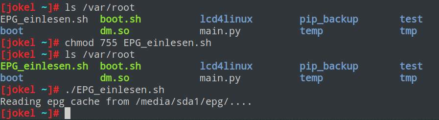

So, zu meinem Vorhaben mit einem Script:
wie kann ich mein Plugin/Script (s. Anhang, ist eine wirkliche .zip) ausführen oder ändern, um die Ausführung ohne ein Fenster zu ermöglichen, welches ich dann mit der Fernbedienung wegdrücken muss? Also komplett im Hintergrund.
EPG_einlesen.zip
(672 Bytes) 560-mal heruntergeladen
Beiträge: 3104
Has thanked: 71 times
Been thanked: 212 times
Re: "Gespeicherte EPG-Daten regelmäßig einlesen" - Intervall?
mittels eines cron job .. z.b. alle stunde
das script kannste so lassen ..
ps .. allerdings dann ohne "&"
/usr/bin/sectionsdcontrol --readepg $epgpath
