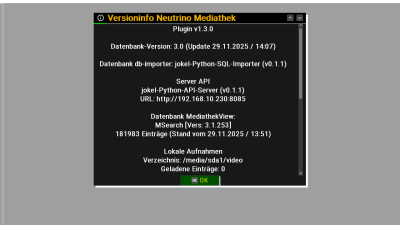

@Knicko was mich wundert in deinem 2. screenshot ist .. 0 einträge in der datenbank ?
Beiträge: 896
Has thanked: 88 times
Been thanked: 55 times
Re: Neutrino Mediathek
Möglich, hatte den Receiver nicht neu gestartet,
Grade nochmal die mediathek neu gestartet
Einträge sind da und hat sich auch selber aktualisiert, ohne das ich was machen musste.

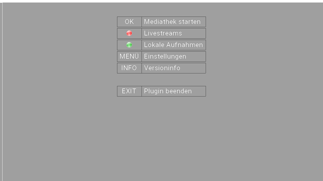

starte mal die neutrino-mediathek > roter button > livestream > wähle zdf
beende livestream .. jetzt bist du wieder im menü wähle jetzt > OK also mediathek starten
wähle als sender ARD und spiele die tagesschau um 17:00 uhr ab .. da fehlt bei mir der ton :nerd:
kannst du das mal testen ..

Mittlerweile 1.3.0.
Danke dbt.
Sollte morgen mit im image sein.

Knicko hat geschrieben: Sa 29. Nov 2025, 15:08 Mittlerweile 1.3.0.
Danke dbt.
Gibts da gravierende Unterschiede?
Beiträge: 3104
Has thanked: 71 times
Been thanked: 212 times
ja hat eine .. Filter: AD/UT/OT-Erkennung drin .. :wink:
