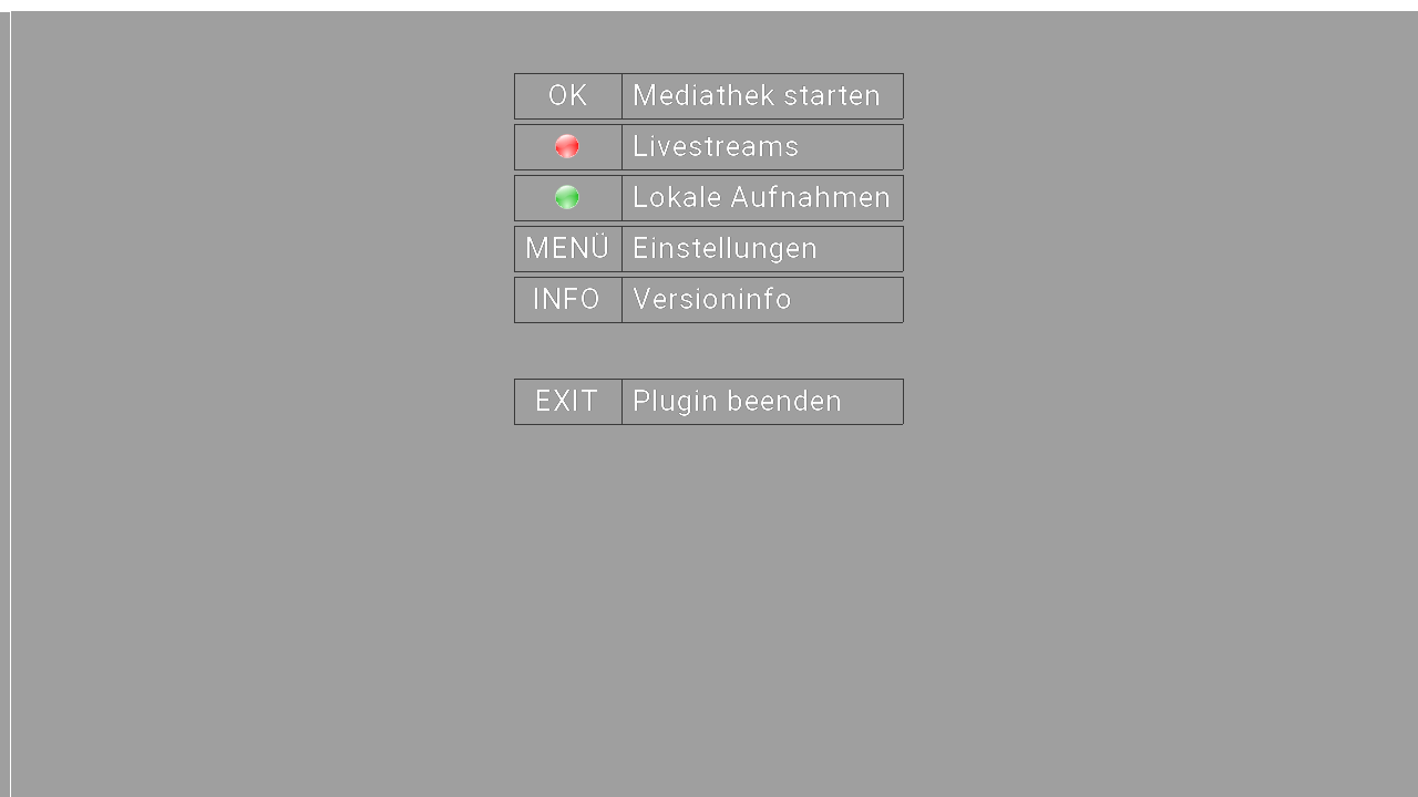

starte mal die neutrino-mediathek > roter button > livestream > wähle zdf
beende livestream .. jetzt bist du wieder im menü wähle jetzt > OK also mediathek starten
wähle als sender ARD und spiele die tagesschau um 17:00 uhr ab .. da fehlt bei mir der ton :nerd:
kannst du das mal testen ..

Eben getestet. Kein Problem mit dem Ton.
Der Ton ist beim Livestream auch Synchron. (auch wenn ich das dort wohl eher selten nutzen werde da ich die Streams in der Senderliste habe.
