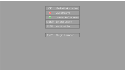

starte mal die neutrino-mediathek > roter button > livestream > wähle zdf
beende livestream .. jetzt bist du wieder im menü wähle jetzt > OK also mediathek starten
wähle als sender ARD und spiele die tagesschau um 17:00 uhr ab .. da fehlt bei mir der ton :nerd:

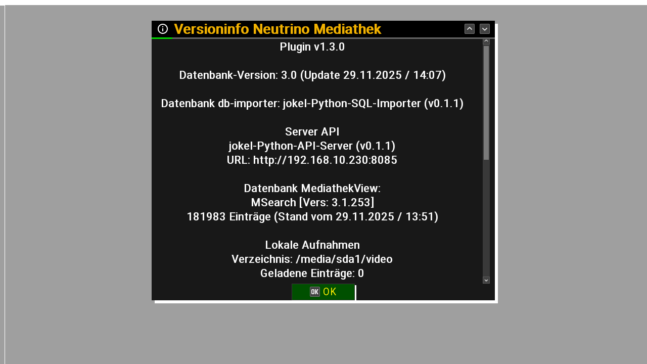

Mittlerweile 1.3.0.
Danke dbt.
Sollte morgen mit im image sein.

Knicko hat geschrieben: Sa 29. Nov 2025, 15:08 Mittlerweile 1.3.0.
Danke dbt.
Gibts da gravierende Unterschiede?
Beiträge: 2914
Has thanked: 49 times
Been thanked: 174 times
Re: Neutrino Mediathek
ja hat eine .. Filter: AD/UT/OT-Erkennung drin .. :wink:
