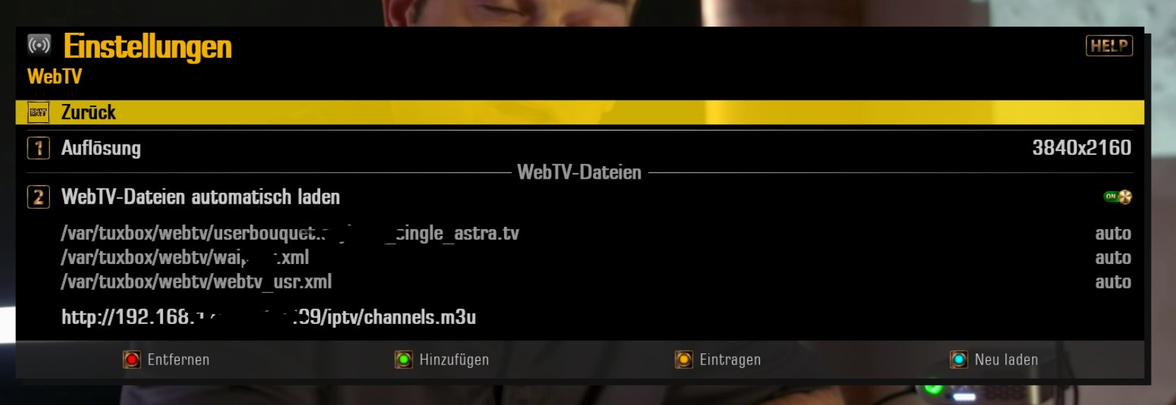

m3u, xml und tv playlists werden absolut gleich behandelt, was das Einlesen betrifft. Betrifft also alle Varianten.
Listen die ich manuell hinzufüge, werden auch abgespeichert (hier)
und bei neutrino Start eingelesen (hier)
siehe neutrino.conf, webtv_xml_0=..... , webtv_xml_1=.... usw. bzw. webradio_xml_0 ....
steht webtv_xml_auto=1 dann werden die beiden WebTV-Verzeichnisse (glaube /var/tuxbox/webtv, /usr/share/tuxbox/neutrino/webtv) noch automatisch ausgelesen und alle playlisten darin geladen (hier)
Die ersten 3 Einträge mit Automatik, der 4. Eintrag manuell hinzugefügt.
Wo fehlt da jetzt was?
