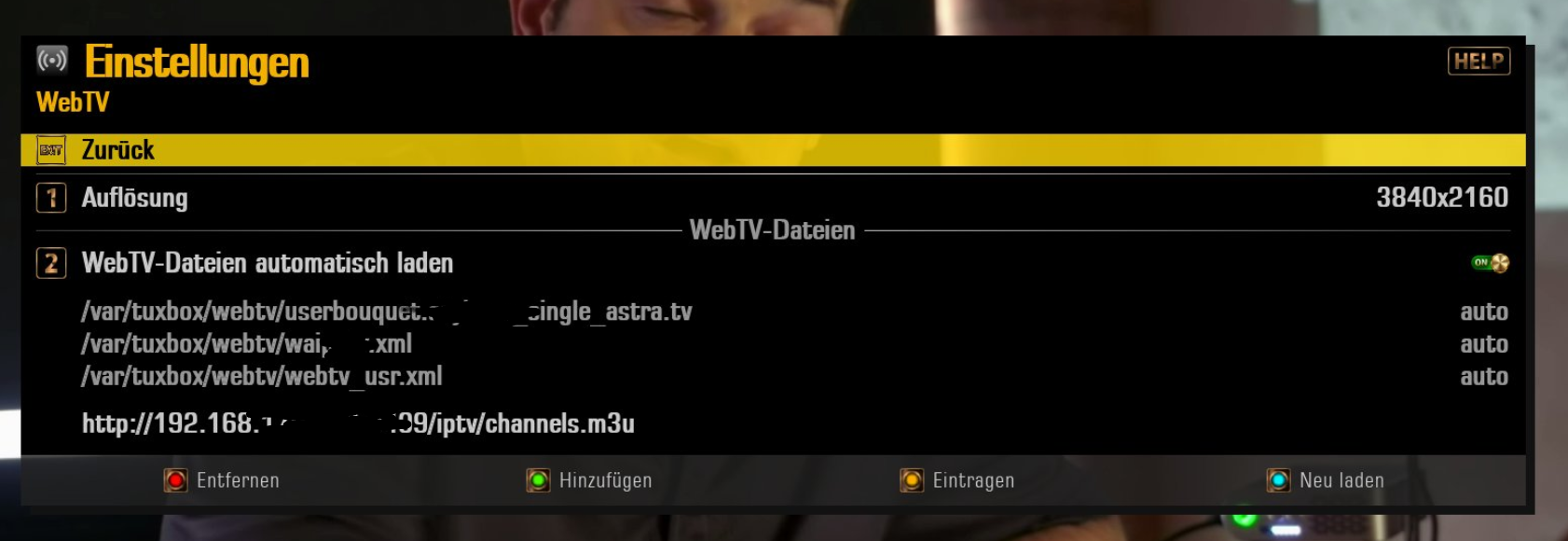

Beiträge: 489
Re: Timeout beim einlesen der WebTV Senderlisten?
m3u, xml und tv playlists werden absolut gleich behandelt, was das Einlesen betrifft. Betrifft also alle Varianten.
Listen die ich manuell hinzufüge, werden auch abgespeichert (hier)
und bei neutrino Start eingelesen (hier)
siehe neutrino.conf, webtv_xml_0=..... , webtv_xml_1=.... usw. bzw. webradio_xml_0 ....
steht webtv_xml_auto=1 dann werden die beiden WebTV-Verzeichnisse (glaube /var/tuxbox/webtv, /usr/share/tuxbox/neutrino/webtv) noch automatisch ausgelesen und alle playlisten darin geladen (hier)
Die ersten 3 Einträge mit Automatik, der 4. Eintrag manuell hinzugefügt.
Wo fehlt da jetzt was?

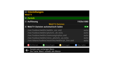

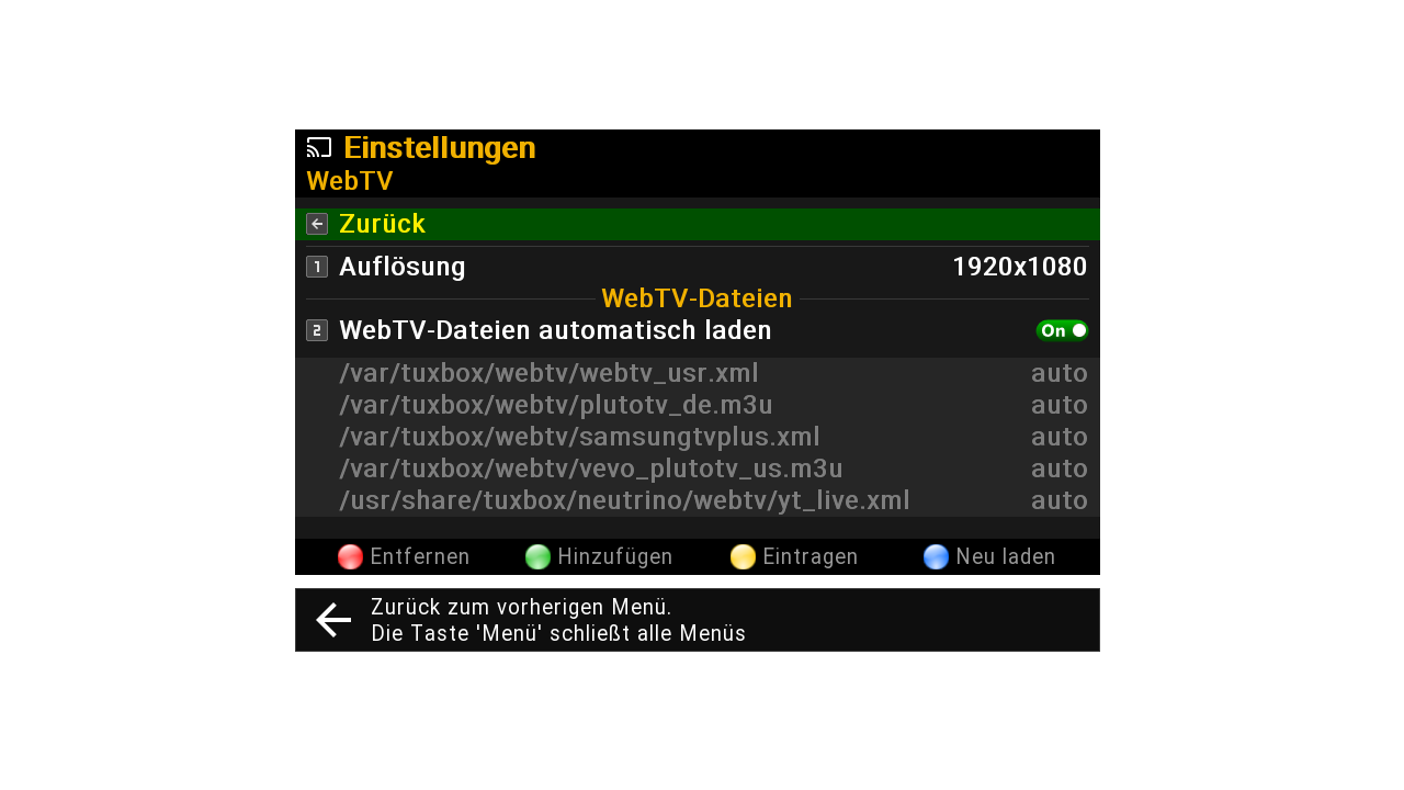

hatte heute bissel zeit ..
und habe damit getestet ..
das ganze habe ich 5x rebootet ..
und wie @TC schon schrieb .. es ist immer alles da .. :slight_smile:
also ich kann beim besten willen @Gorcon's problem hier nicht nachstellen ..
es löppt und löppt wie es sein sollte .. und bin sehr zufrieden mit dem jetzigen image. :wink:
