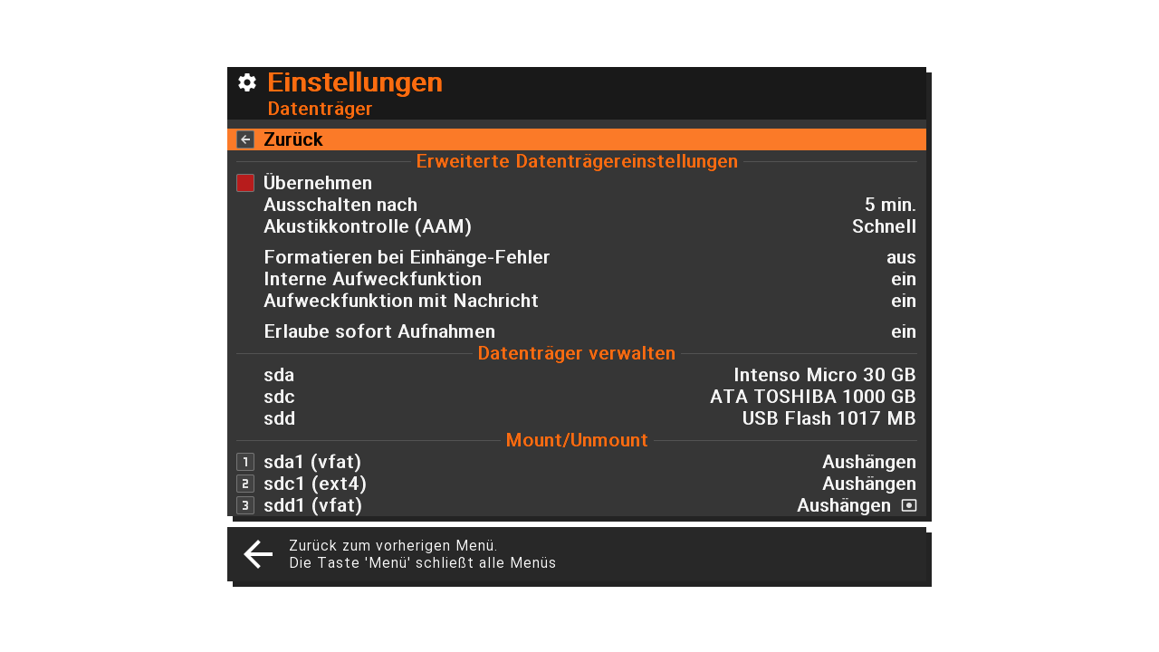

ng777 hat geschrieben: Mi 5. Apr 2017, 13:48 Heisst also, da werden keine externen Windows FAT USB-Disk mehr unterstütz? Kann doch nicht sein.
Nö, denn grundsätzlich funktioniert das auf HD1 Hardware. Folgendes Log wurde vor 10 Minuten von einem Teammitglied auf HD1 Hardware erstellt:

ng777
Beiträge: 29
Registriert: So 12. Jun 2016, 13:38
Beitrag von ng777 »
Habe nur das letzte Firmware Update installiert ohne irgendwelche Kopien alter Configs, etc. Ist also 1:1 genau das was im Image ist. Beim 1. Start ist auch die Meldung gekommen, dass keine Configs gefunden wurden und die Defaultwerte übernommen werden. Das Einzige was ich da gemacht habe war das Passwort vom root geändert und das Netzwerk konfiguriert. Ist mir dann schon da aufgefallen, dass meine Stick nicht gemountet wurde, weil ich da das Aufnahme Verzeichnis ändern wollte und es kein media/sda gab.
Habe es mal eben auch auf meiner 2. Neo1 getestet, die ein etwas älteres 3.30 (Sept. 2016) drauf hat und auch da wird der USB-Stick nicht automatisch gemountet, wenn ich ihn einstecke. Habe es mit 2 unterschiedlichen Sticks getestet und beide werden nicht gemountet. Muss die dann immer über die Einstellungen (siehe dein Bild) manuell mounten.

Nach jedem Booten sieht es bei mir so aus und ich muss sie zuerst mounten, damit ich Zugriff darauf habe:
Zuletzt geändert von ng777 am Mi 5. Apr 2017, 18:30, insgesamt 1-mal geändert.

Ja vorhanden schon, muss aber zuerst wieder manuell gemountet werden. Der automount beim Booten funktioniert nicht. Da meine xpupnp Playlists auf dem Stick liegen, können diese beim Start von xupnpd nicht gelesen werden, weil der Stick beim Booten nicht gemountet wird.
Dass das bei euch mit einer Neo1 wirklich gehen soll, kann ich einfach nicht glauben, da bei mir beide Neo1, in denen ich das teste, den selben Fehler machen. Ich weiss nicht seit wann das so ist, aber in NG 2.70 lief das noch absolut problemlos und der Stick wurde da beim Booten sauber eingebunden und gemountet. Auf der anderern Neo1 habe ich 3.20 vom 06.09.16 drauf und auch da geht es bereits nicht mehr, nur ist mir das da noch nie aufgefallen, da ich da keinen externen USB-Stick nutze.

Ich glaube dir ja, dass es geht, nur ist es mir ein Rätsel was bei dir anderst ist als bei mir und wieso es bei mir auf zwei unterschiedlichen Neo1 nicht geht. Muss doch irgendwas anderst sein. Wie gesagt lief das mit 2.70 noch problemlos.
Kann ich den Stick auf der Box mit FAT formatieren? Aber ehrlich gesagt glaube ich nicht, dass das was bringt, da ja alle Sticks, die ich habe nicht gehen und es sich nicht nur um einen einzelnen nicht funktionierenden Stick handelt.
Habe im Moment das Mounten des Sticks in der rcS Datei integriert und so wird er nun beim booten gemountet. Für meinen Fall reicht mir das erstmal aus. Habe i m Moment auch ziemlich viel zu tun und habe vorerst keine Zeit mehr das weiter zu erforschen. Wenn ich es wieder anschaue werde ich hier wieder Feedback geben.
