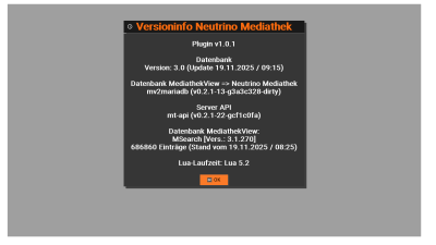

@Knicko was mich wundert in deinem 2. screenshot ist .. 0 einträge in der datenbank ?
Beiträge: 848
Has thanked: 69 times
Re: Neutrino Mediathek
Möglich, hatte den Receiver nicht neu gestartet,
Grade nochmal die mediathek neu gestartet
Einträge sind da und hat sich auch selber aktualisiert, ohne das ich was machen musste.

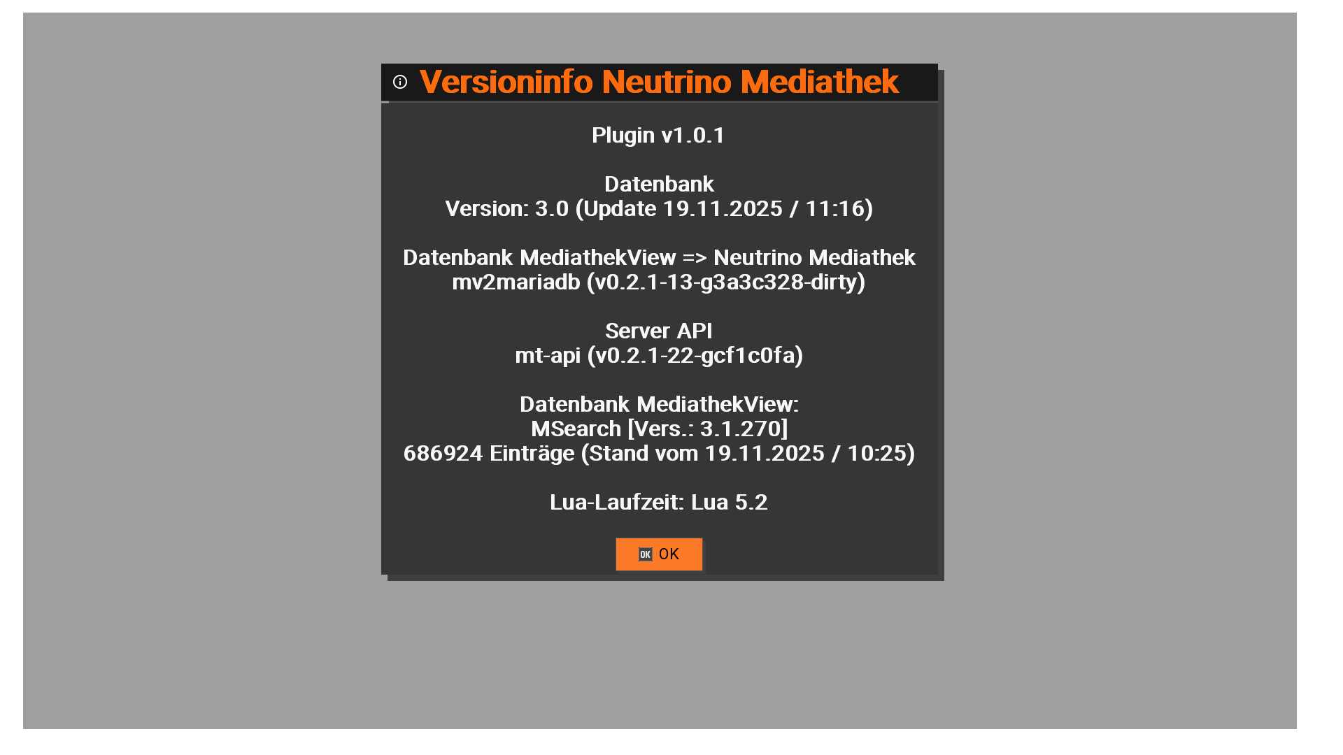

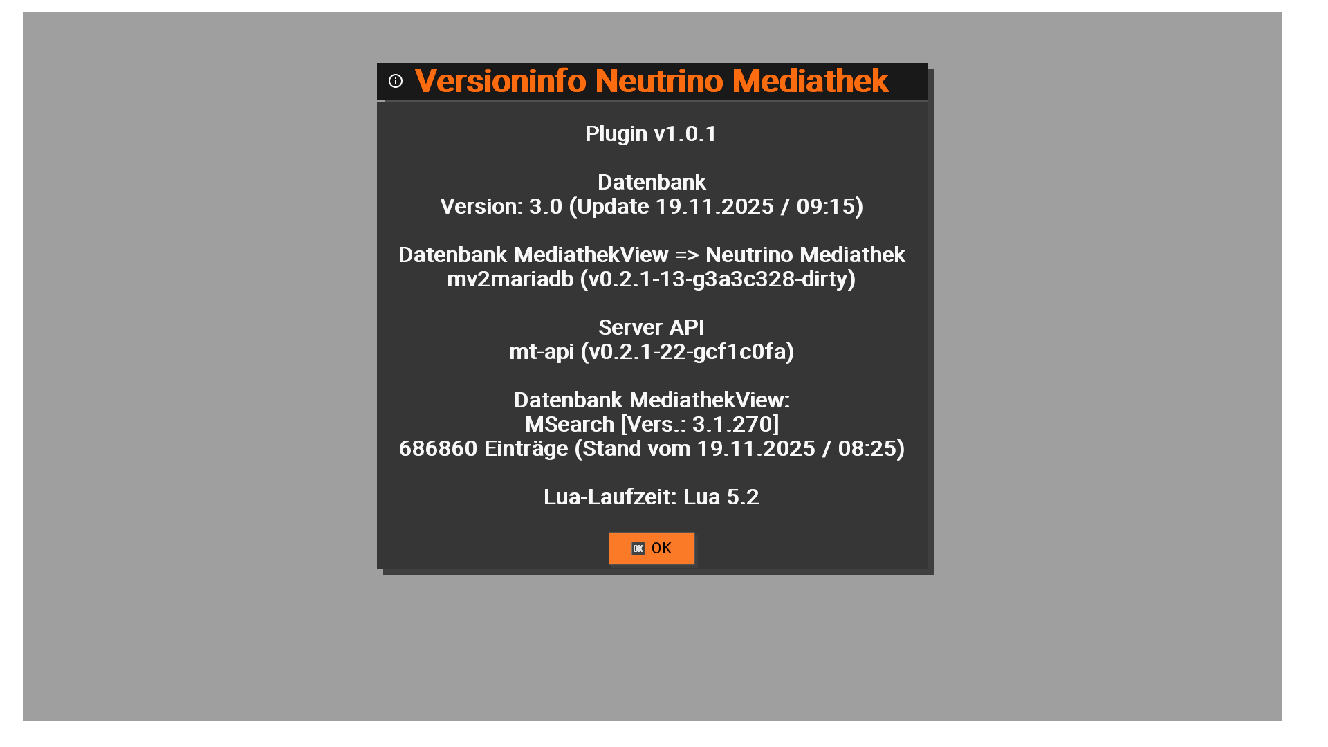

@Knicko .. frage .. wie lange baut den die datenbank
laut deinem bildchen von 10:25 bis 11:16 .. kann das sein :nerd:
Beiträge: 848
nein
ich hatte da nochmal das script laufen lassen.
Auf der PI, nicht gemessen, ca. 5 Minuten. Bis das das script durch ist.
Auf dem Ionos Server den ich habe, keine Minute.

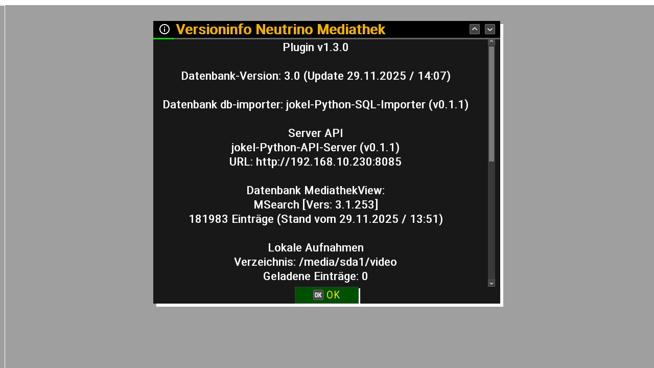

Beiträge: 848
Mittlerweile 1.3.0.
Danke dbt.
Sollte morgen mit im image sein.

Knicko hat geschrieben: Sa 29. Nov 2025, 15:08 Mittlerweile 1.3.0.
Danke dbt.
Gibts da gravierende Unterschiede?
Beiträge: 2946
Has thanked: 54 times
Been thanked: 186 times
ja hat eine .. Filter: AD/UT/OT-Erkennung drin .. :wink:
