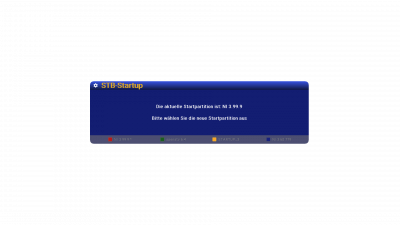

die startpartition einer meiner h7s-boxen ist nun :NI: 3.99.9 ....
ich habe meine startpartition in den letzten 2h für meine persönlichen alltags-bedürfnisse auf herz und und nieren geprüft....
(automount im heimnetz, xupnpd, fritz-monitor, diverse plugins u.a. rss-reader, settingsübernahme bei onlineupdate)
bisher habe ich keine bugs entdeckt ....und bin somit bereit für das :NI: 4.00 :beers:

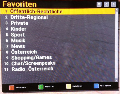

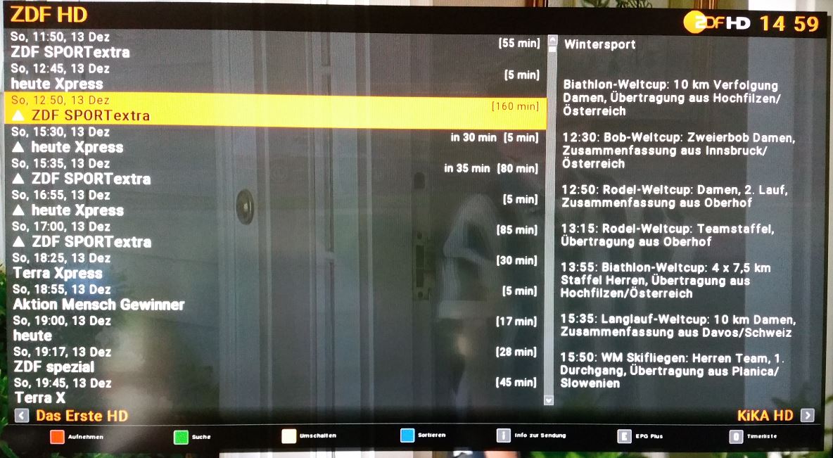

mir ist auch noch etwas im neuen 3.99er-Image auf der ZEE² aufgefallen. Hoffe mal, dass es nicht schon woanders steht.
Drückt man im neuen Image die EPG-Taste auf der FB oder die Favoritentaste FAV ist die Schrift ganz unten neben den FB-Farbtasten-Icons in den sich dann öffnenden Fenstern viel zu klein geraten und sie lässt sich auch nicht in den OSD-Einstellungen in der Größe ändern.

LittleBenny hat geschrieben: So 13. Dez 2020, 13:49 Drückt man im neuen Image die EPG-Taste auf der FB oder die Favoritentaste FAV ist die Schrift ganz unten neben den FB-Farbtasten-Icons in den sich dann öffnenden Fenstern viel zu klein geraten und sie lässt sich auch nicht in den OSD-Einstellungen in der Größe ändern.
An diesem Code hat sich seit Monaten nichts geändert. Kannst du mal bitte einen Screenshot posten, wie das bei dir aussieht?

Gibt es da eine spezielle Tasten-Kombination um den Screenshot zu erstellen?
Zuletzt geändert von LittleBenny am So 13. Dez 2020, 15:11, insgesamt 2-mal geändert.
LittleBenny
Beiträge: 39
Registriert: Mo 5. Mär 2018, 19:43
Wohnort: Münsterland
Box: ZEE², Tank, d-box 2 P/S/N
Re: Umstellung nach /usr
Beitrag von LittleBenny »
Anbei die Screenshots als Foto:
