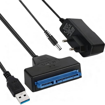

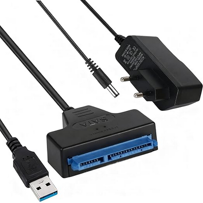

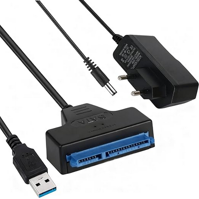

Ich hatte bisher angenommen, Du wolltest mir eine 3,5-Zoll-Platte mit Netzteil empfehlen. Die sind mir nämlich einfach zu laut.
Und alle meine 2,5-Zoll-Platten haben standardmäßig keinen Stromanschluss. Diese müsste ich für Stromanschluss in andere Gehäuse umbetten. Wäre aufwendig. Nur zur Vollständigkeit habe ich auch die Y-Kabel verworfen, weil die eher nur zufällig funktionieren.
Sehr interessant für mich ist, dass Du einen USB-Hub verwendest.
Einen USB-Hub hatte ich auch schon in Erwägung gezogen. Ich war aber unsicher, ob jeder USB-Hub mit der AXHD51 zusammenspielt.
Welchen USB-Hub hast du verwendet ? Einen Primewire-4-Port-USB3.0-er hätte ich noch liegen.
Wie funktioniert das Recording bei Dir mit USB-Hub ? Schaltest Du den Hub über eine Master-Slave-Steckdose ein, wenn die Box hochfährt und wieder aus, wenn sie runterfährt ? Klappt das überhaupt mit Master-Slave: Versucht die Box die Platte evtl. zu erkennen, bevor der USB-Hub den Strom bekommt ? Oder lässt Du den Hub einfach immer am Strom ?
Bin gerade nicht zu hause. Ich werde nächste Woche mal schauen, ob ich das Gehäuse der Festplatte mit Bordmitteln öffnen kann, um die Daten zu lesen.
